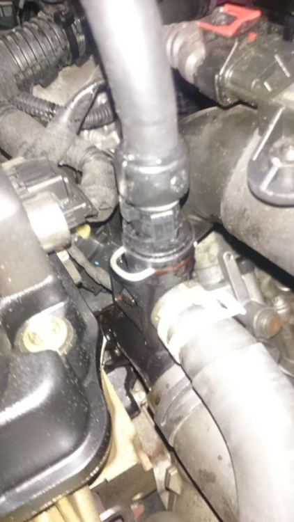

pouzijem jeho obrazok, kedze som nemal pri sebe mobil..
Obrázek
je to presne na vrchu toho multikolena, takze to bude zradny O-kruzok..
rozoberiem to, pozrem velkost a vymenim.

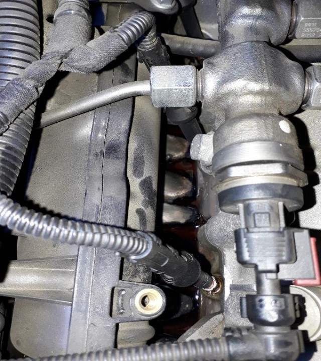

Aj mne unika chladiaca. Neviem odkial ale viem kde sa zbuera a viem kde odtecie. Vid foto...je to za zhavicmi.je jej tam celkom dost...
Re: chladící kapalina
Fuha, to uz je dost velky unik. Skus pozerat hned po zastaveni, kym nestihne miesto uniku vyschnut.

chladiaca kvapalina ti tak rýchlo neuschne, je to mastná kvapalina. Postrkaj všade, do každého zákutia mobil a foť, možno niečo nájdeš. A ďalšj skús to poutierať suchými servítkami a uvidíš čo ďalej.

cez vikend bol konecne cas a vymenil som ten O-kruzok, takze uz je to suche a hadam to aj nejaky cas tak ostane

no po sviatkoch mi opat zahlasilo nizku hladinu chladiacej :o
tentoraz som mal 1cm pod MIN
pricina bola odstranena..tentokrat to bolo v tom adaptery (je nalisovany na hadicu, ktora je pripojena na nadobku), ten sa pripaja na medzikus (na nom bol meneny O kruzok), ktory potom vstupuje do toho multikolena
myslel som, ze som s tym viac hybal ako bolo treba, ale prekvapenim bolo, ze ten adapter bol uplne rozsypany, sa cely drobil, akoby zostarnuty material
mam obavy, ze z coho vyrabaju tieto male suciastky .. dufam, ze ich nebude vela :?
