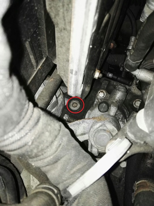

Mimo, nazdar, aj ja by som si rád vymenil olej a sám, no jak som ležal pod autom ani za boha neviem nájsť šruby na vypušťanie, nemohol by si spraviť foto napušťacieho otvoru aj vypušťacej šruby? ak sa to dá nejak prosím ťa

Jack no ja som na to už pozeral lenže mne tie šruby nejak nevidno abo ja neviem :/ idem pozrieť pod kapotu ked tak odfotím....
prikladám fotku napušťaciu šrubu som asi našiel ale spodné som nepozeral kedže teraz večer pod auto nebudem ľahať tak potom dodám ale asi bude treba zospodu odmontovať aj bočne časti krytu motora či?

ja som vychádzal aj z týchto návodov, myslím,že z toho už musíš mať jasno :)
https://www.vxoc.org.uk/forum/Thread-HO ... ar-box-oil
http://www.vxronline.co.uk/forum/showth ... g-gear-oil.

taak olej zatiaľ neriešim kedže to meniť ešte nejdem ale potom príspevok aktualizujem aky olej budem používať
