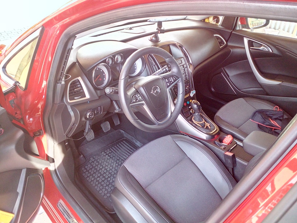

Re: Astra J 1.6d (100kW), power red,
ten spinac "z nocnej lampy" pri spinaci svetiel je co prosim ta?
:? :roll:
a tie farebne tlacidla pred riadiacou pakou?

Xavier píše:ten spinac "z nocnej lampy" pri spinaci svetiel je co prosim ta?
:? :roll:
Je to ovladanie napajania HUD. Este som sa nedostal aby som ho zabudoval na pevno pod volant, takze zatial takto provizorne.
Xavier píše: a tie farebne tlacidla pred riadiacou pakou?
to je zatial predpriprava na extra cuvacie svetla, 220V v kufri a podobne, cisto cierne spinace mi nedosli takze zatial su tam tieto, uvidime ci ich budem menit. Najkor vymenim za spinace iba s malou ledkou.
a ake hud tam budes mat, z coho to bude mat vystup ci ako? nejak som to nepochopil, no znie to zaujimavo, teda ak chces dostat info s PC auta.

Jak tam máš zafixovaný ten držák na telefon?

Xavier píše:a ake hud tam budes mat, z coho to bude mat vystup ci ako? nejak som to nepochopil, no znie to zaujimavo, teda ak chces dostat info s PC auta.
Je to taka krabicka z ciny. Su rozne typy, s roznymi funkciami a roznynou farbou podsvietenie. Mne postacuje aby to premietalo rychlost (da sa to prepinat ale nevyuzivam to). Ale su take ktore premietaju aj spotrebu, otacky, teplotu, atd. Berie to udaje z OBD zasuvky a premieta ich na okno alebo na polopriesvitnu foliu. Na okno to vyzera fajn ale v lete to je vidno len velmi slabo, takze mi to teraz premieta na polopriepustnu foliu (mozes vidiet na 3 fotke v rohu). Ja som si na tu foliu vyrobil stojan, no da sa lepit aj priamo na okno.
Konkretne ja tam mam
http://www.ebay.com/itm/Car-HUD-Vehicle ... VO&vxp=mtr
a
http://www.ebay.com/itm/Universal-HUD-H ... X8&vxp=mtr
Problem je, ze tie krabicky zvacsa odoberaju nejaku stavu z bateria aj ked je auto vypnute a zamnknute a preto pri dlhsom stati tam je to extra tlacidlove vypinanie potrebne aby to zbytocne nevybijalo baterku.
OldStanda píše:Jak tam máš zafixovaný ten držák na telefon?
Ahoj je to taky plastovy disk na ktory na vrch mozes pripevnit drziak bud len s pomocou prisavky alebo napevno lepidlom.
http://www.ebay.com/itm/Car-Dashboard-M ... Sw~OVW0-d1
Ten plastovy disk ma na spodnej strane obojstrannu lepiacu pasku, ale koli tomu ze ta palubovka ma taky zvrasneny povrch nedrzi to velmi pevne (minimalne tu pasku trocha nahrej pred aplikaciu a potom poriadne pritlac a drz). Mne sa osvedcilo na tu obojstrannu lepiacu pasku nastriekat lepidlo v spreji nechaj cca minutu dva trocha odparit na vzduchu a potom poriadle pritlacit aspon na 10 minut. To lepidlo vyplni tie minipriestory na palubovke a pekne to drzi. A mam odskusane ide to pekene dole (cca pol roka) a nenechalo to ziadne nasledky na palubovke.

Jo klasika na disk, to nechci. Mám ho zatím na okně, ale na palubovku se to může zafixovat (pod tu přísavku) . To mám vyzkoušené, že to žádnému měkkému plastu neublíží (dá se koupit v Hornbachu).
ale to hud iba doplna pristrojovku. neda sa to dat tak, ze pristrojovka sa vypne cez to (podsvietenie) a ukazovalo by na sklo len tu rychlost?

Xavier píše:ale to hud iba doplna pristrojovku. neda sa to dat tak, ze pristrojovka sa vypne cez to (podsvietenie) a ukazovalo by na sklo len tu rychlost?
Iba pripojenim na obd zasuvku nie. Ale je uz len na tvorivosti cloveka, ak by si tam dal taky vypinac, ktory by zapol HUD a zarovne vypol napajanie osvetlenia pristrojovky, dalo by sa to. Al musel by si robit velek zasahy. Do takeho niecoho sa mi az nechce.
