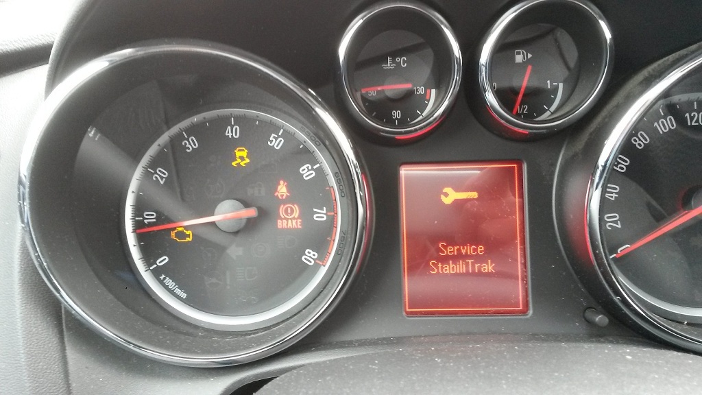

Zdravim, mam Astru od nova, 7/2011, a pise chybu ako je v prilohe.
Pri prvej navsteve servisu s tymto problemom vymenili sviecky, fajn, cert ber, vzhladom na moje vozenie len po meste. Problem nezmizol.
Pri druhej navsteve servisu vymenili zapalovaciu listu (za ktoru mimochodom chceli 330E) + diagnostika (ktoru som bohuzial nesfotil vyhodila chybu vynechavanie motora na jednom 3 alebo 4 valci uz nepamatam) dokopy 40600 krat. Problem nezmizol.
Ma vobec vyznam menit tu listu? Ako jedinu pozitivnu vec pokladam to, ze auto si mozem a aj mam testovat sam kedze byvam blizko, viac menej su ochotni vyjst mi v ustrety. Nie ako ostatni co sa stale stazuju ze im vyjazdia palivo :D
Co navrhujete skusit pri dalsej navsteve servisu/kde moze byt chyba?
ps: nepouzivam ziadne aditiva, tankovane iba na shellke 95 fuel save.., pred rokom mi bliklo raz "service stabiliTrak" - vyjadrili sa tak, ze nemam tankovat v-power.. zvlastne..

Ano Opel ma strasne ceny, ale tu listu vyraba Delphi a da sa zohnat za 2500Kc nova, pripadne snad kvalitnejsia NGK za 4000Kc. Ak ti vymenili sviecky a listu a stale to nefunguje, tak smaozrjeme zmysel to nema, ale je prava, ze u tychto motorov odchadza lista dost casto - okolo 60tisic km (pozri forum Hcka). Neviem uz co ine by mohlo sposobovat vypadky valca. Este nech skontroluju kopresiu. Chyba Stabili Trak sa zobrazi aj ked to nema s ESP nic spolocne. Musis pripojit diagnostiku a nacitat skutocny chybovy kod. Vacsinou to je nieco s motorom.
