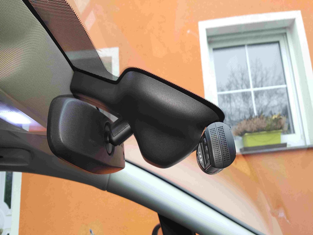

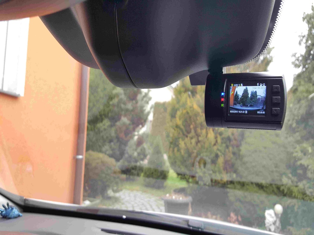

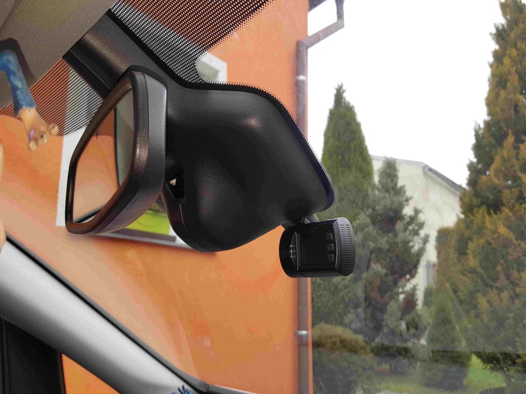

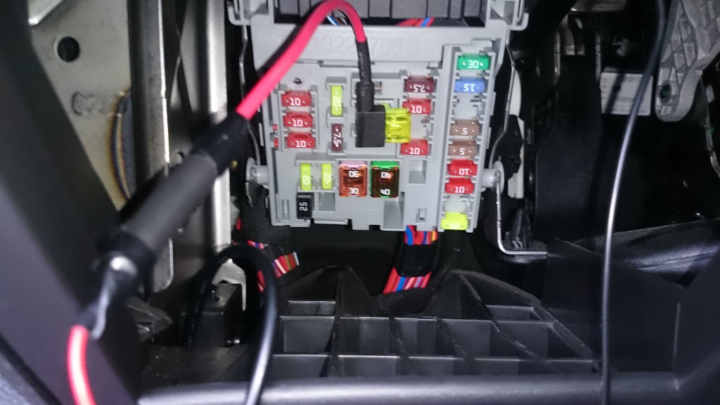

Ahoj, před několika týdny jsem přidělal svojí kameru "na pevno", tak jsem se chtěl podělit o fotky, je to celkem jednoduché a hotové do 20ti minut. Díly se dají sehnat i v ČR ale vše je  tak 3x dražší než co jsem sehnal na eBay.
- Rozdvojka pojistky http://www.ebay.com/itm/181548508456
- mini pojistka 20A
- Převodník 12V-24V na 5V http://www.ebay.com/itm/Mini-0801-and-A ... Sw-dBTsNhl
- Konektory na propojení rozdvojky a převodníku (nebo by se daly spájet)

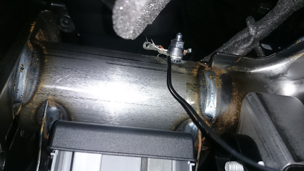

- Kovový O kroužek pro uzemnění (na mojí fotce není, koupil sem si malý :/..)
Nejsem elektrikář, vše jsem vygooglil, takže provádět jen na vlastní nebezpečí a pokud někdo vidí nějakou chybu v zapojení rád se poučím.
- mini pojistka 20A

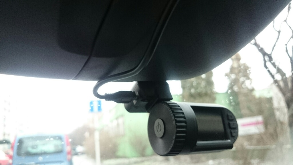

Díky. Napevno je to USB.. Kamera má GPS modul ten je nalepenej na skle a kamera se do něj zacvakne. Ale i tak ji tam často nechávám.

Tak to je přesně to co poslední týdny řeším, jak zapojit autokameru a kudy táhnout kabel. No taky jsem si všiml že přes ten sloupek se dá protáhnout kabel, ale chtěl jsme to tahat na stranu spolujezce a pak spoden pod schránkou spolujedce a do zapalovače dát rozdvojku na 2x USB.
Tvé řešení je ale mnohem lepší a díky za super foto ukázku. Je to opravdu pecka, ale kameru v Astře nechávat nebudu, jen lákadlo pro zloděje a vandali. Pěkně odvedená práce.

Kde jsi schoval tu krabičku s převodníkem, zdá se mi dost velká.

Díky za chválu  . Kamera je to úplně skvělá co se týče velikosti, vzhledu, rozlišení i kvality v noci je to Topcam Mini A7+ (pozor dělá se hodně kopii např na ebay je tahle kamera 50X jinak) má celkem problémy přetáčet záznam ve full HD možná že s nižší kvalitou nebo kartou by to šlo ale přehrávat můžeš kdekoli.. Dal jsem tam nejdřív 68GB kartu ale občas mi nenahravala tak jsem nakonec dal doporučenou 32GB. Krabička s převaděčem má asi 3x4 cm a dal jsem ji tam někam vlevo za kovovou příčku vlevo od pojistek. Dozadu kameru bych připojil do zadních pojistek nevím zatím jak zapojit dvě USB ale viděl jsem prevadec s více USB.
