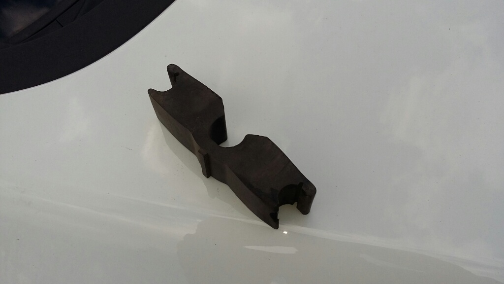

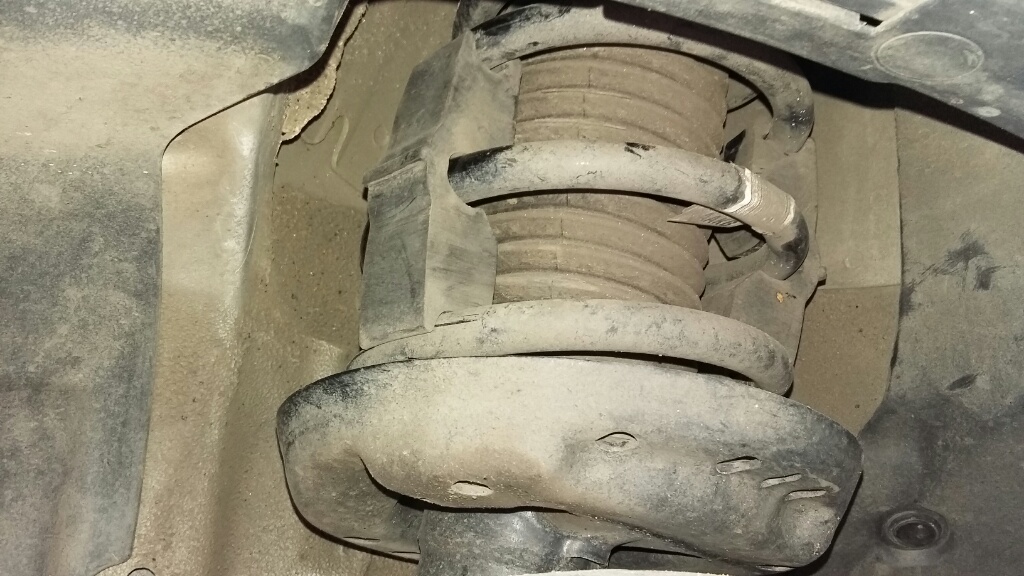

Mate nekdo zkusenosti s temito gumovymi dily? Po navsteve pneuservisu mi zacalo klepat na vysokych retarderech predni kolo u spolujezdce. Tak jsem to o vikendu zvednul a nasel vzpriceny tenhle gumovy blok v pruzine. Rikal jsem si, co je to za kokotinu... tak jsem jeste mrknul na stranu u ridice a tam jsem nasel 2 gumove bloky jak sedi mezi zavity. Oba dily sedely na strane u motoru, posunul jsem je v pruzine smerem ven kvuli vyfoceni. Takhle si Opel predstavuje vylepseni podvozku pro Biturbo, nebo je to standard u FlexRide?

A nezapoměli to jen sundat v servisu při předprodejní prohlídce?

taky si myslim ze ti zapomenili sundat z pruzin tyhle aretace co se pouzivaji pro prevoz na kamionech:D

Jestli jsou to aretace na prevoz na kamionu, tak Auto Staiger Praha opet potvrdil kvalitu sveho servisu. V tydnu dam vedet panove. Diky za reakce.

Takze potvrzeno ze servisu, zapomneli vyndat fixace pruzin na prevoz kamionem. Postavili se k tomu nastesti celem a omluvili se. Pojedu tam na kontrolu, chteji to auto cele projit znova, jestli jeste na neco nezapomneli :D
