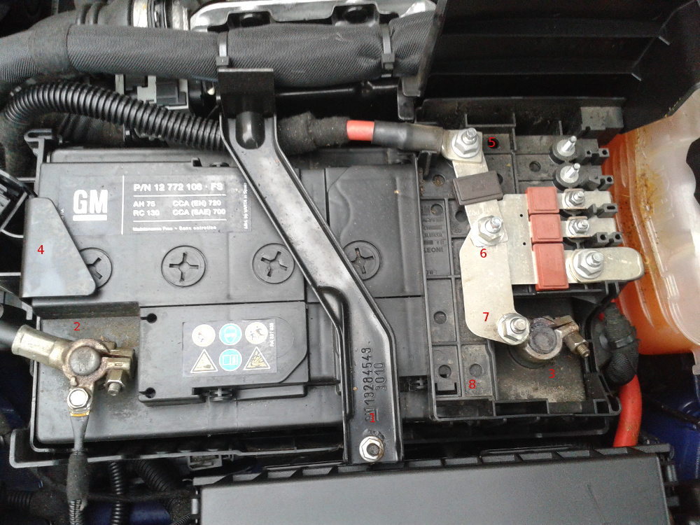

Spis ted bojuju s ukolem c. 2. Viz obrazek.
Drzak pres baterku (1) a zaporny pol (2) byly hracka, ale zbytek jsem nevymyslel.
Matku kladneho polu (3) povolim bez problemu, ale zvednout nejde, asi kvuli tem vymyslum u toho.
Nevim, zda nejdriv povolit (5) (tim odstranim horni kabel) a (7) u (+) polu a pak nejak zvednout celou tu plastovou vec (8). Nevim, jak odstranit ten dil (8). A baterie mi nejde ani pozvednout, protoze tam soudruzi z GM nenachali ouska od baterie. Navic tam je kovovy plech (4), z ktereho taky nejsem happy.
Jestli nekdo vite Jak na to, prosim poradte.

Ty brdo, som ani nepostrehol, ze su tam taketo prekazky. Skus manual na nete. Najdes tam navod. Myslim nie, ako na to, ale ehm..ako sa to vola. Document, kde rozkliknes jednotlive casti auta a ich udrzbu, opravu. Inak ja som baterku menil v zaruke. Vytekala po leme napln.

Ja jsem samozrejme usilovne hledat na netu jakykoli navod, ktery by mi pomohl. Bohuzel nic jsem nenasel. Zkusil jsem hledat i pro Astru H, taky nic. Elektronicky nic. Body repair je pro kostru auta. O baterii ani tuk. Pokud Xaviere vis, kde hledat nebo aspon co, napis mi odkaz nebo neco blizsiho. Mam v planu se na to vrhnout dneska. :) Predem dik.

Ahoj pokus se to najít zde http://workshop-manuals.com/vauxhall/as ... itle_page/
Zde na fóru je tento odkaz na výmenu H7 žárovky na předním světle a je možné že tam najdeš i výměnu autobaterie. Držím palce.

Jasne, workhop sa to vola ;) Mam to doma postahovane, no nepouzil som to este.
Re: Vymena baterie
Tak zde je přímo odkaz http://workshop-manuals.com/vauxhall/as ... op_system/ :D

Diky, uz na to koukam.
(Tenhle klikaci jsem vcera nasel taky, ale nenapadlo me hledat v Engine :( )
