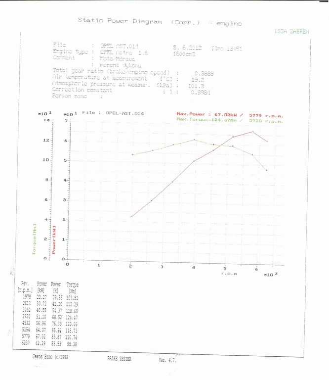

Dnes jsem zjistil to, co již delší dobu tuším. Auto mám cca rok a tři měsíce, najeto 43 000 km, celou dobu se mi zdá, že ty deklarované koně pod kapotou nějak nejsou. Odhodlal jsem se to nechat změřit. Výsledek max. výkon při 5779 ot/min. = 67 kW. Mám to změřené na necertifikované nicméně funkční brzdě. Hned dnes budu volat do Opla, netuším co mne čeká za peripetie.

Samozřejmě, že jde o to kolik naměří oni a jestli je k tomu mám šanci nějak donutit.
Ale Jediné co mi zatím do telefonu řekli, že metodika měření může být jiná, jinými slovy, že výkon třeba nebude deklarován na kolech !!! Což potom nevím, kde ten výkon mám mít ?

Nabízím zdarma změření výkonu Astra J hatchback motor 1,6 XER v Zábřehu na Moravě, měření platím
já abych mohl porovnat výkon mého vozu s identickým motorem u jiného vozidla, abych věděl, jestli má cenu riskovat měření v Opelu a případně zaplacení celé srandy pokud nebudu mít pravdu, že můj motor stojí za .... . Kdo by chtěl takto zjistit reálný výkon svého vozu (1,6 XER) ozvěte se mi prosím na SZ a domluvíme detaily.
Viz můj příspěvěk výše, technici Opelu subjektivně neshledali závadu. Deklarovaný výkon vozu je podle normy (číslo nevím) a tato norma umožňuje měření výkonu na setrvačníku holého agregátu, stejně jako spotřeba se udává z laboratorně jímaných výfukových plynů a ze zpětného dopočtu spáleného paliva.

Jak jsem již psal do SZ, na porovnání měření je již pozdě, mám po záruce. Když to shrnu, v Oplu (Olomouc) to zdržovali tak dlouho, že mi skončila záruka. Ani nebyli schopni zajisti svezení v jiném autě se stejnou motorizací (což slibovali) abych aspoň subjektivně mohl porovnat jak na tom jsem.
Vzhledem k tomu, že deklarované zrychlení 0-100 km/h dosáhnu, (naměřeno 9,8-10,1 s.)
předpokládám, že motor je v pořádku a že je to opravdu jen obezitou vozu vůči výkonu tohoto motoru. Měření na brzdě proběhlo asi korektně, ale vzhledem ke konstantám které se do PC vkládají pro přepočet, a ty byly použity z Astry H, vyšlo měření tak jak vyšlo. Každopádně moje další auto s rodiny Opel určitě nebude
(Už kvůli servisu Opel Morava).
