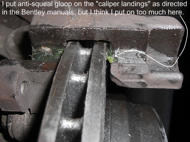

pridám sem svoju nedávnu skúsenosť, asi 5 dni dozadu som začal počuť od zadného kolesa na vodičovej strane pískanie, pri stlačení brzdy to prestalo, prišiel som domov a od kolesa bolo cítiť teplo, tušil som že su prilepené doštičky na kotúči, auto šlo na zdvihák, dole koleso, čeľuste von, doštičky mali dostatočnu hrubku, tak som vybral tie plešky v ktorých držia doštičky bola na nich usadenina, vičistil drotenou kefou, nastriekal ich Wdčkom, vložil nas5 tak isto aj brzdove doštičky som prešiel kefou myslím tie kraje čo idu do tych pleškov, všetko som zložil a už žiadny zvuk nepočuť, všetko ide pekne potichučky tak snad som pomohol niekomu

wdcko by tam nemelo vubec prijit, na ty plisky patri specialni mazivo, pripadne medena pasta
