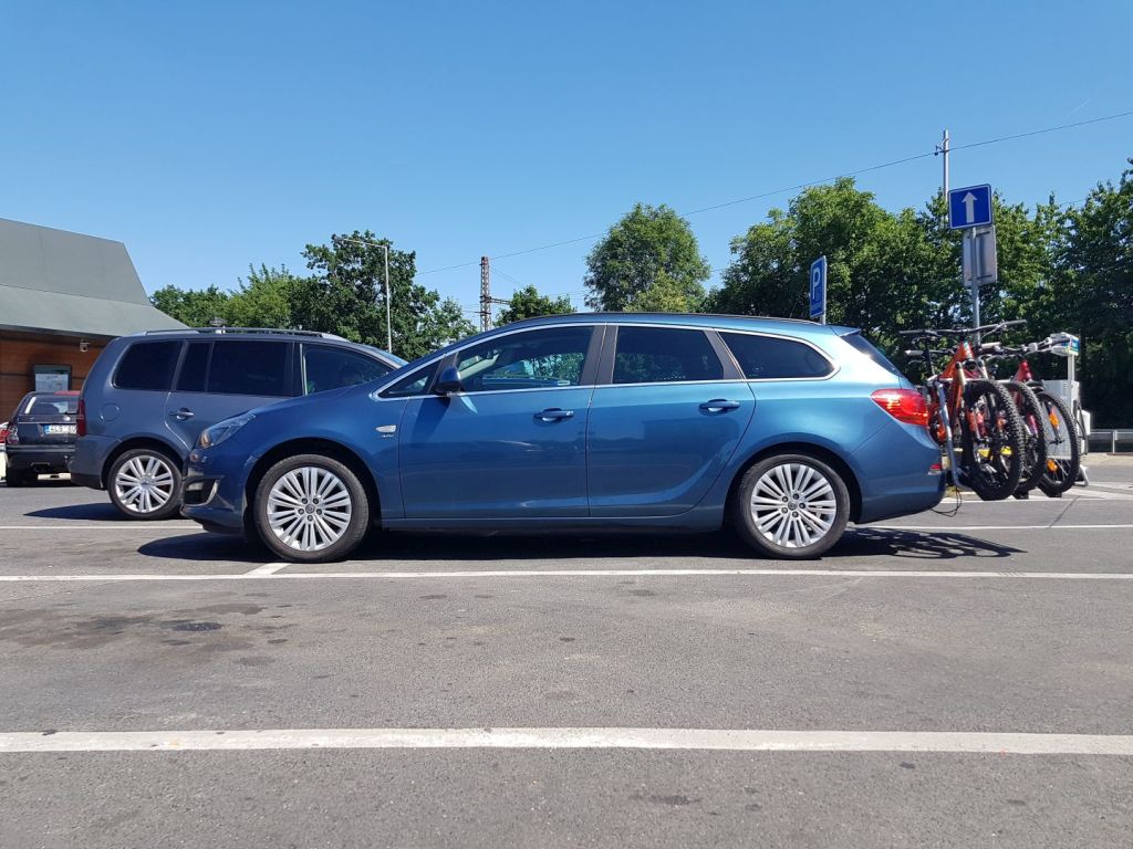

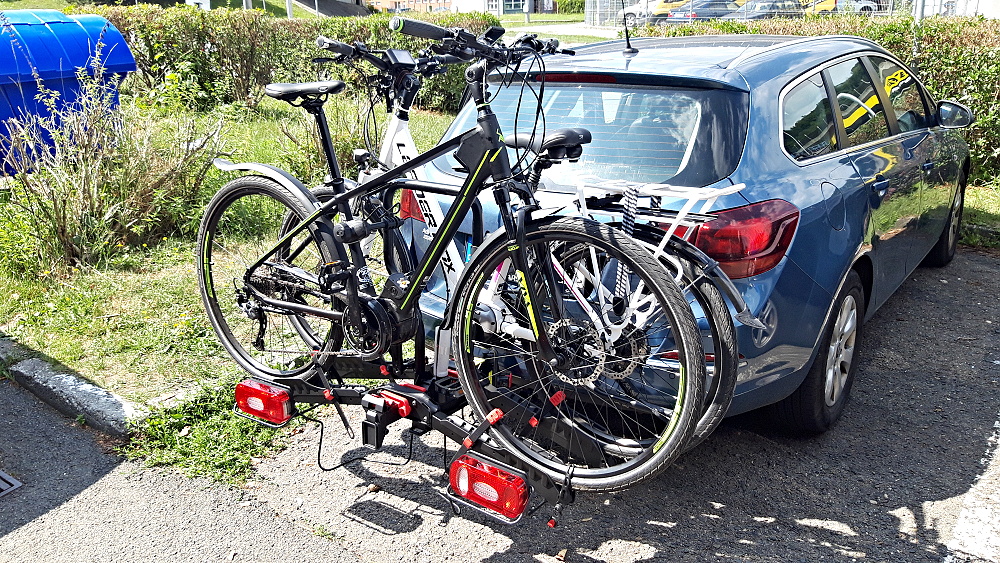

Tak hotovo a vyzkoušeno.
Tažné zařízení SVC 003-283 – vertikální bajonet + 13 kolíková elektroinstalace (SVC 13) SV OP-052-D1
Paradoxně byla 13 ti kolíková o 800,- Kč levnější než 7 kolíků.
Cena včetně montáže: 11.351,- Kč
Nosič na 2 elektrokola Scorpion 6.999,- Kč
3. značka + zápis do TP 700,- Kč
Celkem: 19.050,- Kč

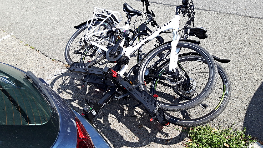

Montuje se velmi pohodlně, nevýhodou je pouze jeho hmotnost, pro ta elektrokola má téměř 18 kg (nosnost nosiče je 60 kg), vertikální nosnost tažného 80 kg.
Jízda celkem OK, pouze to poněkud, vzhledem ke změně těžiště, zvedá čumák. Sklápění nosiče i s koly pro přístup do kufru velmi pohodlné. Viz foto.
Takže zatím spokojenost.
