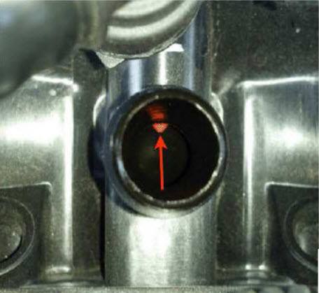

Nazdar,
uz nejaky cas riesim problem s vykonom auta.. celkovo auto zlenivelo.. plytky vykon.. je potrebne auto vytacat.. pocit ako keby rychlo padal krutiaci moment pri zoslapnuti plynu a opatovnom akcelerovani, nutnost podradit... zvysena hlucnost. zvysena spotreba.. Mam dojem ze premiove palivo s aditivami umocnilo problem.
Auto bolo v autorizovanom servise, kde ho napojili na diagnostiku samozrejme nic neukazalo, boli sa dvaja povozit - verdikt vsetko je ok.. a ze si mam skusit pozhanat inu astru s rovnakym motorom a sa ist povozit..
jedna sa o 14NET opel astra 1.4T 103kW - 2013 - 125 000km
Po prestudovani internetu, som dosiel k diagnostike problemu s PCV ventilom, overil som "dostupnost" gumovej bradavky vid obrazok, zistil som ze je to cele zanesene ciernym maglajzom.. Vycistil som to vatovymi tycimnkami a liehom, citene len zhora po odpojeni hadice.. Po precisteni sa vykon auta rapidne zlepsil, viditelne aj na spotrebe.. Bohuzial taketo cistenie malo len docasny ucinnok.
Po niekolkych jazdach sa problemy prejavuju znova.. zjavne toho bordelu je tam odost viac..
Riesil niekto podobny problem? Cistenie?
Vdaka za rady.

Re: strata vykonu.. cistenie PCV systemu
Raz som na to pozrel a bola trochu zanesena - tak asi normalne pro 140tisickm a mam este predoslu verziu zelenej farby, ale problemy nemam. Olej, sviecky, palivo, vzduch filter, kratke jazdy mestom, zakarbonovany mmotor, prasknute zvody/turbo, slaby tlak turba,... moze to byt cokolvek. Zacal by som od najlacnejsich - vymena oleja s preplachom, filtrov, sviecok pripadne dekarbonizovat motor.
