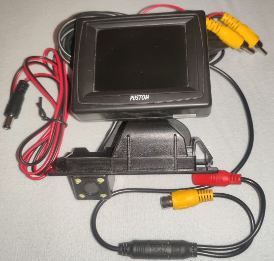

Příspěvek od kroup »
Pravda, nevšiml jsem si rozdílu v rozměrech, na ST jsem taky nenašel. Pak už snad jedině nějaký GM kompatibilní díl, třeba tenhle na Chevrolet by mohl mít správný rozměr https://www.aliexpress.com/item/For-Che ... 60689.html. Rozměry originální lampičky na ST jsem nenašel, bylo by potřeba to přeměřit.

Re: Couvací kamera pro ST
Příspěvek od OldStanda »
Co ten s tím má společného? To jsou kamery s CVBS výstupem (neboli kompozitní video) vyvedený pomocí CINCHe, pro který potřebuješ zobrazovadlo se stejným vstupem. Klidně malý LCD monitor zabudovaný ve zpětném vnitřním zrcátku, který bude připojený kabelem nebo "WiFi prodloužením". Zrcátka s LCD se prodávají i s automatickým zatmavením.

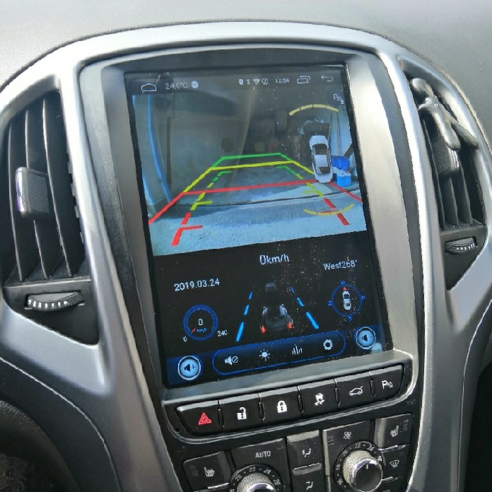

Registrován: 25 říj 2016, 22:22
Příspěvek od aurega »
Aha. No mam aftermarket radio, tak potřebuji ten žlutý video kabel :)
Tak to nebudeš mít problém, to co tady nahodil kroup, tak ta kamera má tebou požadovaný "žlutý video kabel" (červený je napájení 12V).
