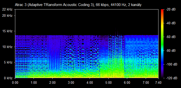

Byl by to ideál, něco určitě koupíš. Ono převádět ATRAC do MP3 je trochu zrůdnost, protože to je násobně rekompresované. Nevím jakou kvalitu má ATRAC, určitě toho kodeku bude více druhů a nastavení, ale co jsem našel a prohnal spektrogramem, tak je vidět, že je to zaříznuté na 14 kHz.
