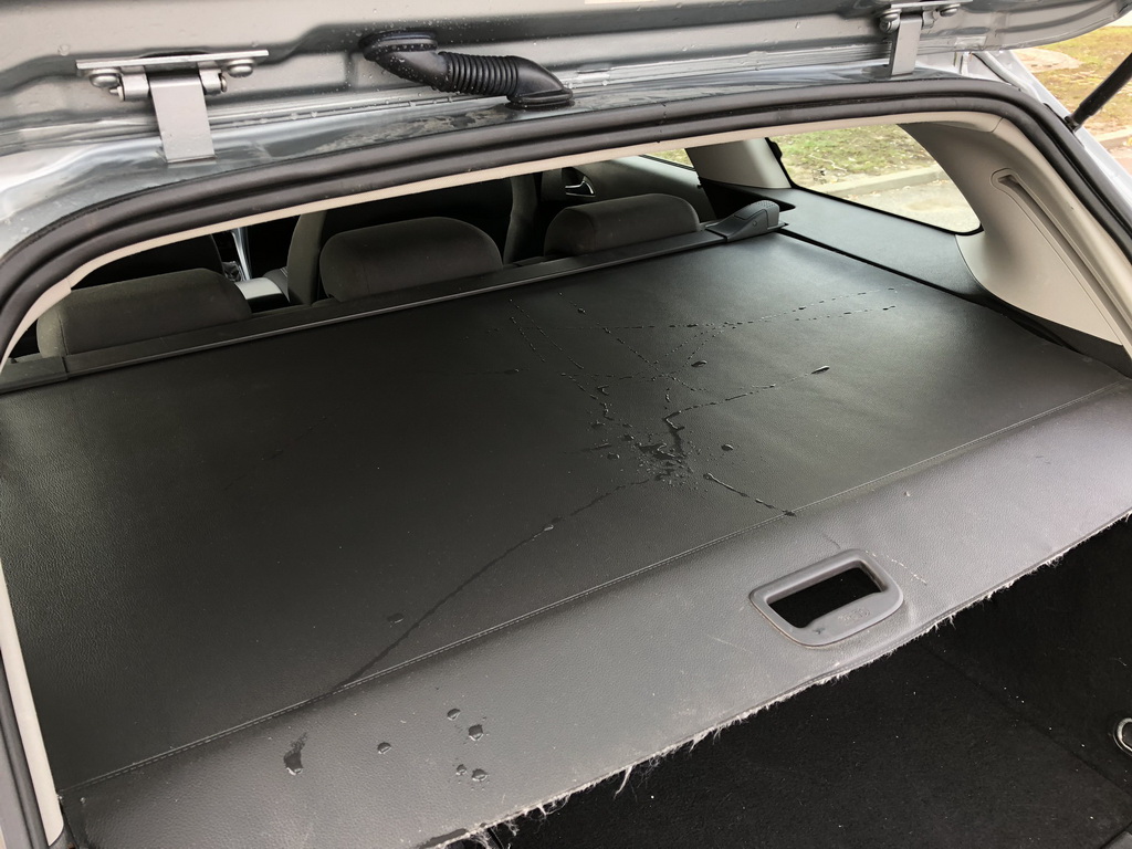

Minule som bol na WAPke hned z rana cestou do prace, ked som potom v robote otvoril kufor, tak ma cakalo nemile prekvapenie. Na roletke bola voda. Dnes rano bolo auto len zarosene a po prichode do prace opat par kvapiek. Pocas dazda (zatial moc neprsalo odkedy som ho kupil) to bolo OK a nevsimol som si. Ta voda sa tam objavi az pocas jazdy.
Vyzera, ze to tecie niekde cez ten horny tapacir, na dverach, lebo kvapka vody tam bola dnes rano.
Vie niekto ako sa ten tapacir da bez zlomenia demontovat?

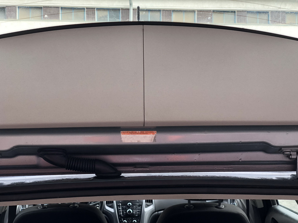

Takze, voda tecie naozaj cez tretie brzdove svetlo. Vrchom svetla. Je tam ako “tesnenie” obojstranna paska, ktora evidentne netesni.
Demontaz tapaciru v pohode. Po dve skrutky na kazdom madle dveri, plus dve skrutky v priestore, kde je odlozena lekarnicka. Potom uz len jemne opatrne vytrhat plasty.

Potvrzuji, voda zatéká přes třetí brzdové světlo. Po výměně těsnění je uvnitř sucho i po projetí myčkou.
