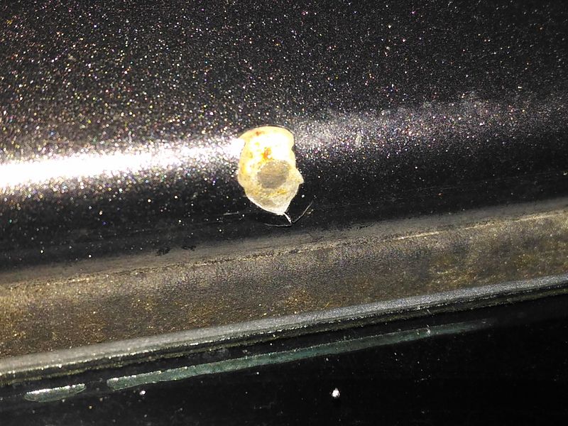

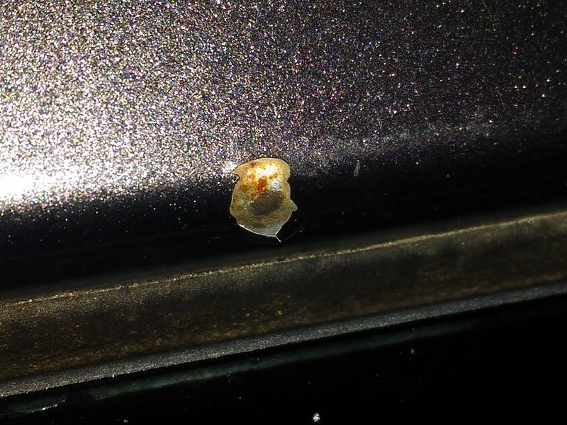

Zdravím vás a prosím o pomoc. Mám ďubku v laku na hraně střechy nad čelním sklem. Zřejmě trefený kamínkem, lak je úplně odloupnutý a pod ním plech už rezne. Rozměr cca 4mm x 6mm. Máte nějaké zkušenosti s opravou? Co jsem zatím četl, tak mám zhruba následující postup: vybrousit včetně rezu a okolního laku, odrezovat chemicky (to je snad acetonem??), stříknout tmelem (mám ve spreji), přebrousit do hladka, na vrch lak z korekční lahvičky od Opla. Budu vděčný za každou korekci a radu, na autě už jsem toho dělal dost, ale s lakem jsem ještě nezacházel.

Ahoj ten chemicky odrezovac je specialni kapalina, ktera zere rez a zmeni jeji barvu na sedou, nebo jinou podle slozeni. Das zakladni barvu, ktera dore drzi na plechu, jemne vybrousis a potom vrchni vrstvu, pokud vetsi plocha, tak nastrikat, mensi staci stetec, az uschne tak bezbarvy lak. Sklo a okoli zakryt malirskou zlutou papirovou paskou. Pripadne se podivej na youtube nebo nektery dil pro mechaniky amatery Wheeler Dealers 8-)
