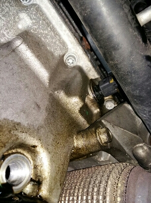

Když jsem měnil olej , tak jsem si všiml že mě z nějakého čidla nebo co to je prolíná olej viz.foto , nevíte co to je? Jestli tam stačí vyměnit nějaký těsnění. Motor 2.0 CDTI 2013

Tak ho dotiahni alebo vymen...
Re: Těsnění
Domnievam sa, že mal by to byť s najväčšou pravdepodobnosťou snímač hladiny (množstva) oleja alebo teplotné čidlo oleja ( neviem, nemám dízel) a do otvoru v olejovej vani by mal byť "len" vsunutý a zaistený segerovou poistkou - popozeraj - pravdepodobne vplyvom tepla je už tesniaci krúžok stvrdnutý a prepúšťa olej. Buď krúžok vymeniť alebo (po odmastení miesta) núdzovo snímač utesniť z vonku vysokotepelným silikónom, ale najlepšie bude zájsť do servisu a za pár minút a pár centov ti to na počkanie urobia.
