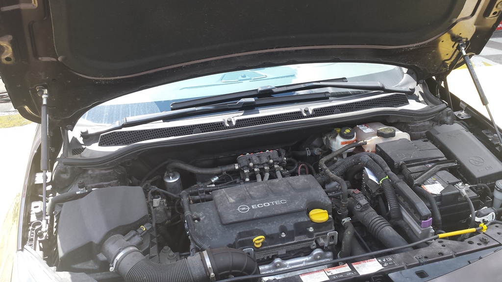

plynové vzpery prednej kapoty
Úpravy od motoru až po plasty
dusan992
Příspěvky: 483
Bydliště: KS=Košice - okolie
Příspěvek od dusan992 »

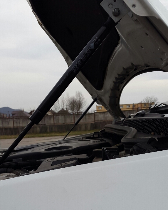

http://www.astra-faq.ru/dorabotka/gaz-upor-kapot.html
nemá niekto info že či sa to dá zohnať aj niekde u nás? bral by som hned :D

no nie je vzpera ako vzpera. ci už dlžka alebo sila...pokial sa pamatam tak astra g htb mala inu vzperu ak mala kridlo a a inu ak ho nemala....
ja nemám záujem isť sistémom pokus omyl...ale z toho linku mi nie je veľmi jasné o aké vzpery ide...

už som nasiel konkretne
http://www.avto-dim.ru/product_info.php ... ts_id=5745
cena cca 35€

no ja som našiel takúto, ale tá kratšia sa mi pozdáva viac
http://www.podkapot.ru/catalog/324/2026/

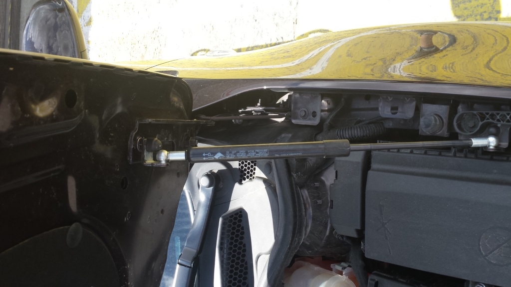

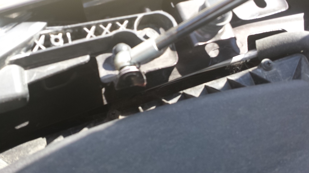

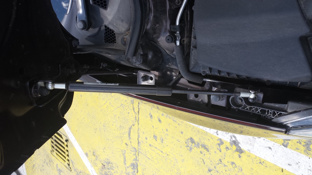

Re: plynové vzpery prednej kapoty
Vzpera by mala mať dlžku medzi upevňovacími klbami 41cm (je to tam napísané) - stačí zmerať, koľko majú dlžku tie oplácke a keď bude rozmer pasovať, tak kúpiť originály, no myslím že by stačili aj nejaké z vrakoviska.
Je tam aj upozornenie, že musia byť dve, aby sa to neskrížilo a neohli sa závesy kapoty.
Na sedane mám na 100% slabšie ako máte vy na HTB či ST, lebo hmotnosť kapoty môjho kufru je oproti vaším štvrtinová a ide aj veľmi ľahko zatvoriť - čiže dve vzpery zo sedanu by mali stačiť. Zajtra zmeriam dlžku vzpery pri otvorenom kufri.

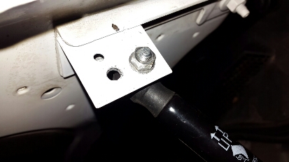

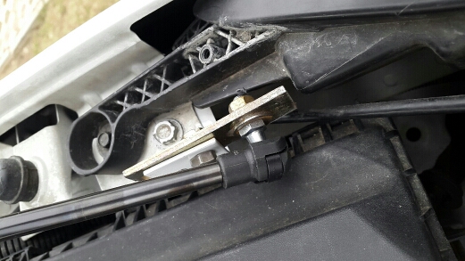

chlapi našiel som nejaku stránku čo ponuka na predaj piestiky, len ja som z toho trošku mimo, skuste niekto v tom pohľadať čo sa rozumie že ktoré piesty by sa hodili, aj koncovky ktoré by sa hodili, potom ked tak sem hodte objednávacie číslo a skusim zistiť celkovu cenu http://plynovevzpery.sk/wp-content/uplo ... nahlad.pdf
podľa mna by sa tam rozmerovo hodil piestik s týmto číslom ST 180+F1 V+D8
a túto koncovku REF 72421AC-10E
len potom by trebalo dorobiť nejake úchyty z nejakeho pevneho plechu alebo neviem skuste vy nejake typy toto je len návrh no
