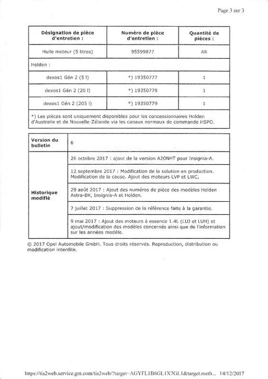

Pred par dnami som absolvoval garancku po 5 rokoch a technik ma upozornil, ze mi tam naleju olej GM Dexos 1, 2. generacie. Udajne to je pokyn importera.
Re: Aky olej pouzivate
Tak to vypadá, že i pro 1.6T SIDI motory se dává Dexos 1 gen.2
Opravdu by bylo nelogické, kdyby tomu tak nebylo. Tento Olej zabraňuje LSPI jevu (low speed pre-ignition) tím, že obsahuje méně vápníku. Problém se hojně vyskytuje u Kček s turbo motory. Obrovské téma na Astra k foru: http://www.opel-forum.cz/viewtopic.php?f=100&t=7000

S expanzí těchto nových motorů s vysokým kompresním poměrem, již výrobce nemohl ignorovat stížnosti zákazníků na klepání/cuknutí při akceleraci a stále tvrdit "že je to normální projev" a začal nabízet kulanci na výměnu poškozených pístů. Proto vyvinul i nový olej, který to dle příspěvků na astra k foru skutečně řeší a LSPI se po výměně již nevyskytuje. Bohužel to přišlo docela pozdě. Jestli došlo k poškození pístů se dá jednoduše ověřit změřením komprese ve válcích.
V Rusku doporučují s těmito motory používat výhradně Dexos 1. gen2 do, ikdyž to donedávna nebylo oficiální, možná ani teď to v ČR oficiální není
http://translate.google.cz/translate?hl ... &sandbox=1
Proč v autorizovanejch servisech často nevědí jakej dát olej? Odpověd bude patrně zde: About dexos1gen2 most of dealers don't know about this oil, why??.Because dealer have the lazinest to connect on the opel TIS, so he can not know about the new oil specification.
Po pátrání jsem dohledal TSB 17-E-3319, kde je jasně uveden nový olej i pro A16XHT i A/B16SHT. I na německém fóru píší "1.6 SIDI bekommt jetzt offiziell dexos 1 gen 2."
I zde někdo řešil občasné zaklepání při akceleraci na 1.6 SIDI: http://www.astra-j.cz/viewtopic.php?f=7 ... T&start=70
Tento motor je hojně rozšířen v Rusku a spolu s nevalnou kvalitou benzínu dochází k destrukcím pístů:
http://translate.google.cz/translate?u= ... 4385824%2F
