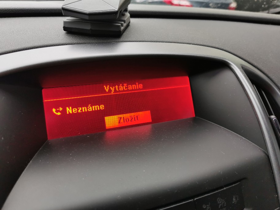

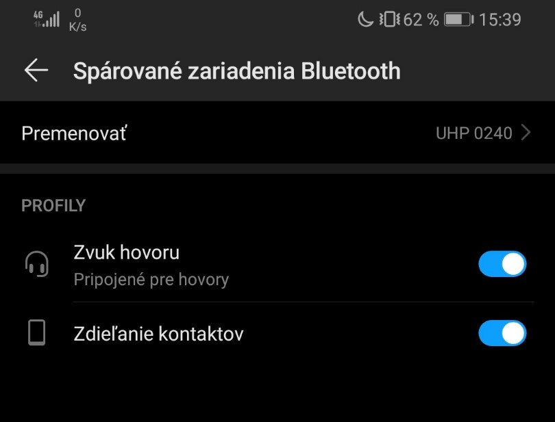

Ľudia, čo máte CD400 a Android telefóny, ukazuje vám meno volaneho na displeji keď ho vytocite priamo z telefónu? Mne to ukazuje len "Neznáme". Pokiaľ ho vytocim cez auto, je všetko ok. Robi mi to na každom Androide (Huawei, Samsung, OnePlus). iPhone ukazoval ok. A áno, mám povolené zdieľanie kontaktov pre rádio :) Dik

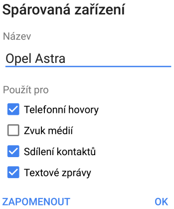

Zkus ještě (pro jistotu) zkontrolovat nastavení ohledně sdílení.

Mám to všetko ok, aj adresár je uložený v aute. Len keď výtočím cez mobil, mám stále "Neznáme"
Keď výtočím z auta, tak je to ok. Robi mi to každý Android, od Huawei Mate 20 Pro, cez OnePlus 6T, Samsung Galaxy S10+ až po Huawei P30 Pro
