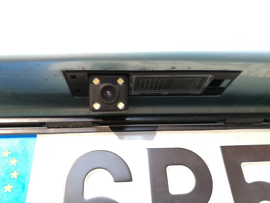

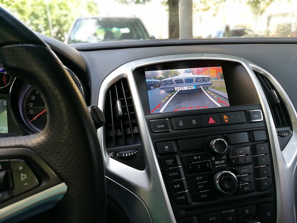

			Dnes dorazila nová parkovací kamerka s dynamickým naváděním. Původní kamerku nejspíš osadím do předu.
