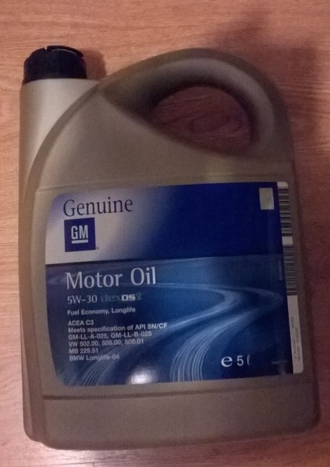

Olej i filtr koupen, takže nic nebrání výměně.
Věřím, že je to originál olej GM, koupeno z oficiálního zdroje, tak by to neměl být žádný padělek. Na obalu vše jak má být, nic nenasvědčuje tomu, že by to nebyl originál.
