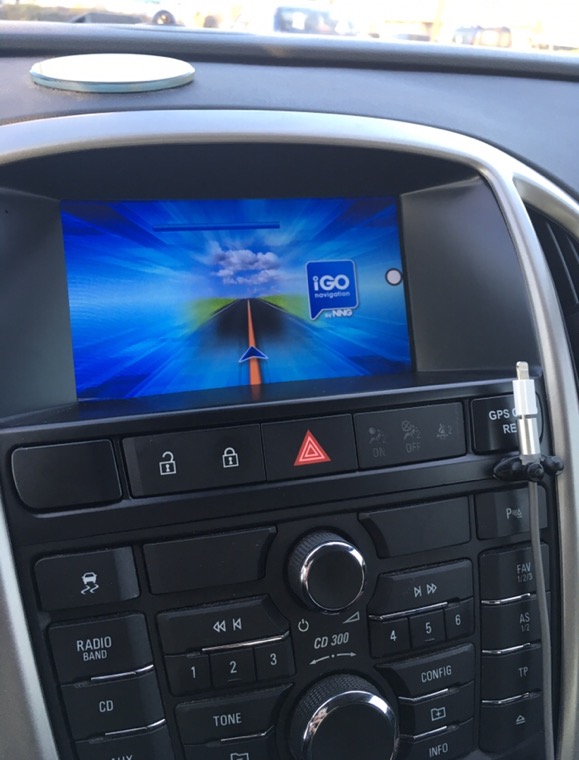

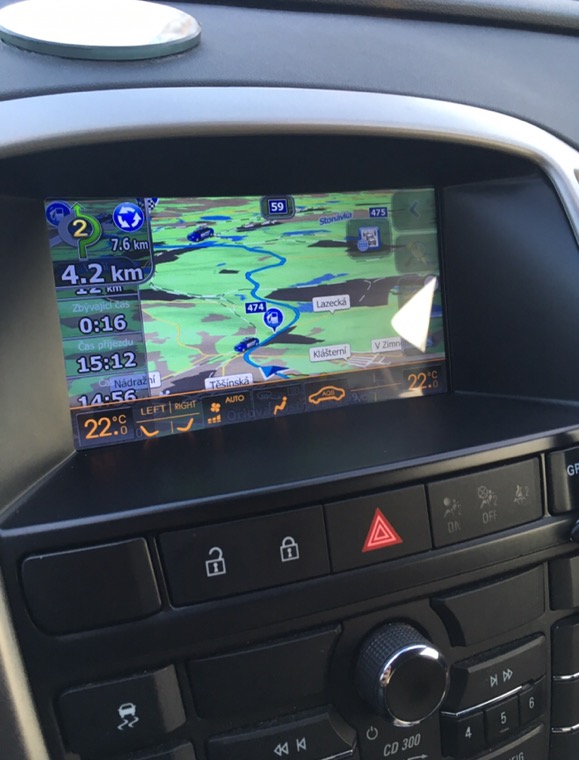

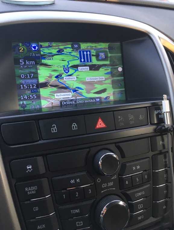

Tady náhled toho droid 7 systému od “týpka” z Pezinoku. Ukazuje co předtím auto neukázalo. Přední/zadní senzory fungovaly jako jeden kus, na displeji teď ukazuje každý zvlášť. Hned po náběhu začne automaticky nahrávat záznam z kamery. Při nastavování teploty řidič/spolujezdec vyskočí viz displej info. atd. Rádio okamžitě lepší zvuk než CD300 a hlavně navi mé oblíbené IGO PRIMO se skinem a s Liškou kde si mapy jednoduše měním sám
