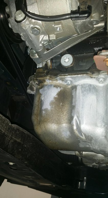

Jack - plně s tebou souhlasím a podle informaci s Brna naše Astry jsou ještě na tom jako poslední skvěle, už i Astra K to odnesla a plechy na Astře K jsou snad poloviční tloušťky. Při 30 000km (3 lety) jsem zde dával níže uvedenou fotografii a nevěděl co to může být. Roman K mi vše vysvětlil a nejde o nic hrozného a je to hodně častý problém těchto 1.4 Turbo motorů. V mém případě jde o rosení oleje na 2 místech (první rosení je mezi olejovým čerpadlem - těsněním a blokem motoru, tam se to rosí a pomalu stíka k olejové vaně) no a pak 2 místo je u víke ventylů, kde to se také rosí. Tato vlastnost je u mnoho těchto motorů a není to velký únik oleje. Proto u Romana K v servise umyli motor a při výměně chladící kapaliny sledovali, kde se to rosí a co to vlastně způsobuje. Momentálně se nic neděje a nemám to řešit, v případě, že bych zjistil velký únik, tak se to opraví, přetěsní. Ve spodní čísti dotáhli šrouby a tím by se rosení mělo odstranit. Uvidím, jinak Astra je v perfektním stavu a na to že jezdí krátké trasy po městě, tak i brzdy na tom jsou skvěle. Co mě ale zaráží, že v autorizovaném servise na to kašlali a i po mé urgenci.
Tento únik tam je už od novoty a proč by zákazníkovi udělali reklamaci v prvních 2 letech. Vždit on pod auto neleze a vidět to skoro není a nebudeme nic reklamovat u výrobce. Klasický postoj autorizovaného servisu.

Me nekde taky lehce prosakuje olej. Pro jistotu jsem koupil nova tesneni k selenoidum, tak je na jare vymenim jestli to pomuze, jinak to bude asi jak pises nekde okolo vika ventilu. Ono je pri otevreny kapote temer prd videt, ale pohled zespoda je dost desnej jak je vana poblita a vubec cela leva strana. Zaplat panbuh ze neubyva olej:-)
