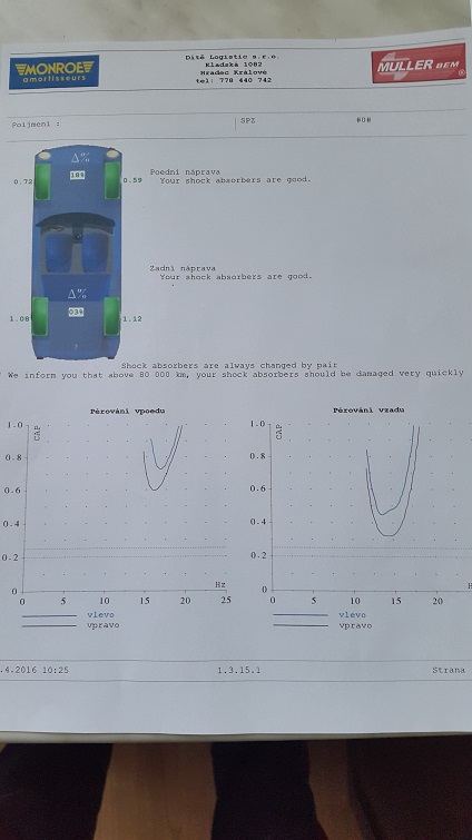

dnes som absolvoval test tlmičov-vrámci otvárania nového servisu mali akciu zadarmo, tak prečo nie...
všetko v poriadku,. som rád.
PZ tlmič mi slzí a k tomu som dostal odpoved že to by mi ani v rámci záruky nevymenili keby prešiel testom ako sposobilý. to nie je závada :shock:
Dost velke rozdiely hlavne v predu.

no povedal že je to OK.
bol som tam s combom, vivarom, a astrou. moje vyšlo najhoršie z toho...je najnovšie, má najmenej KM, a hlavne úplne najdrahšie tmiče :( (flexride)
Asi fakt vydrzia malo. Dnes spom pozeral lavy zadny a za 1200km je uz znova oroseny od dalsieho oleja.

A chalan ktorý robil ten test tlmičov mi povedal že tlmič ktorý ti slzy ti ani V záruke V nevymenia. Iba V prípade že neprejde testom.slzenie nie je vada....
Ako sa to vezme, dnes je este v norme, ale unikanim oleja straca tlmic povodne vlastnosti, az unikne vsetok olej a tlmic je KO. Ak to bol Opel servis, tak ti by nevymenili ani keby bol ohnuty. By tvrdili, ze si si to urobil sam na vytlkoch.
tak zase zalezi od servisu. ja mam dobre skusenosti...klop...klop a viacej veci slo vramci zaruky. dokonca pri prvej astre aj baterka. a to sa tiez tazsie reklamuje, hlavne ked zacina tiect a len pomaly straca na vlastnostiach. je to proste o pristupe a serioznosti oboch stran
