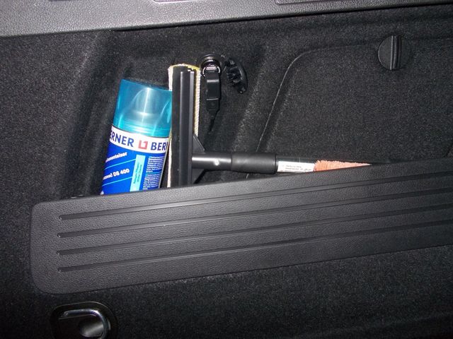

Takže mám hotovo.

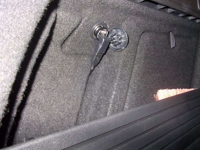

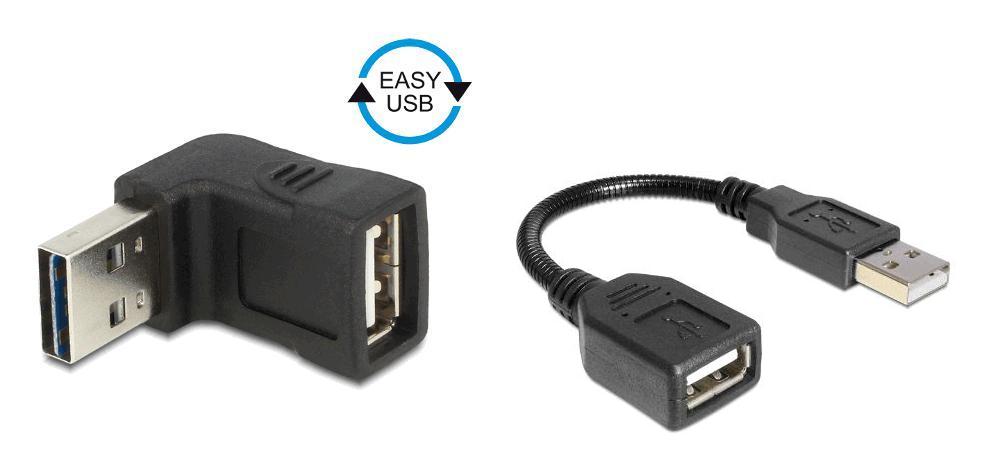

Zakoupil jsem USB doplňky, zvolil jsem lomenou přechodku USB, proto abych líp nasměroval kabel kam chci. Nemám rád ohnuté kable trčící zbytečně do prostoru. Vím, je to spoj navíc,ale nenašel jsem takto zalomený a takto provedený kabel v jednom kuse.
Na druhé straně je samice USB, pokud možno co nejvíc zalitá v plastu až po konec,aby se tam náhodou
nestal nějaký zkrat. Délka kabelu stačila 1,8 m. (na obrázku je pouze zkrácená verze

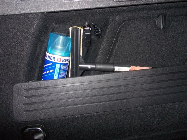

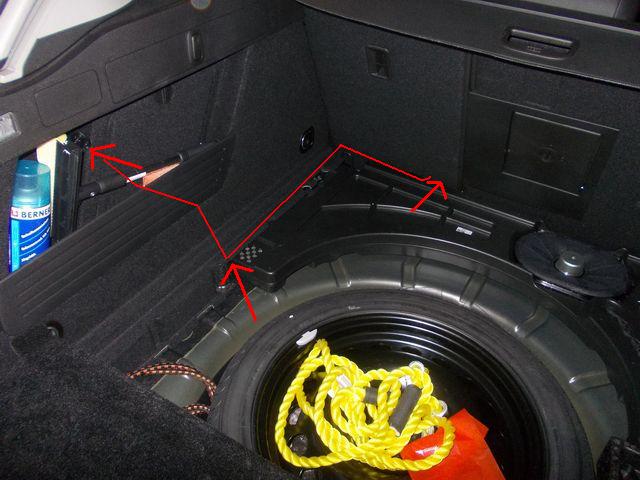

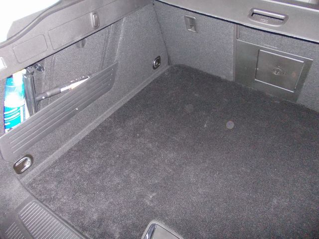

Kabel šel hned za tapec, je tam origo škvíra oddělávací části tapecu. Zbytek viz. fotky. Nic složitého.

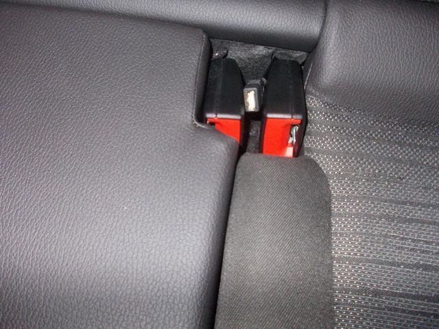

Tapec jde všude nadzdvihnout a pod opěradly je taky prostor na prostrčení.
Otevřenou otázkou zůstáva, jestli ten druhý konec nechám volně položený mezi úchyty na pásy,
protože se dá i povytáhnout,ale je třeba ho trochu lovit prstama, nebo ho nějak přikurtuju k jednomu z držáků pásů. Ukáže čas.
Je to jenom hobby řešení, ale nikde nic výrazně netrčí a účel to splní. Oproti USB v zadní části tunelu
možná malinká výhoda, že to nikdo nezlomí,kdyby o to zavadil nohou nebo tak.
