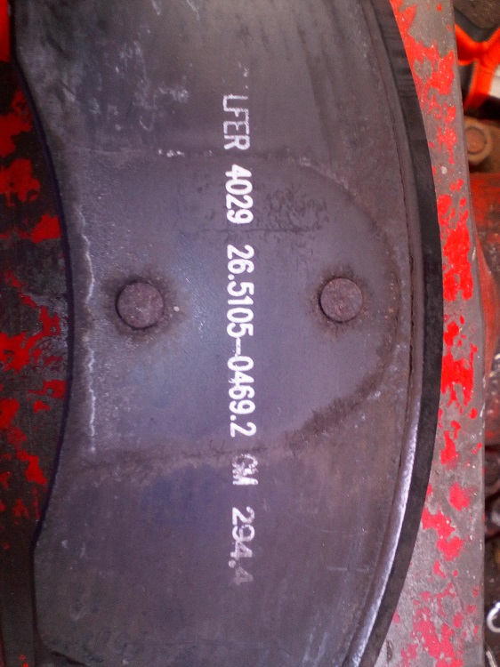

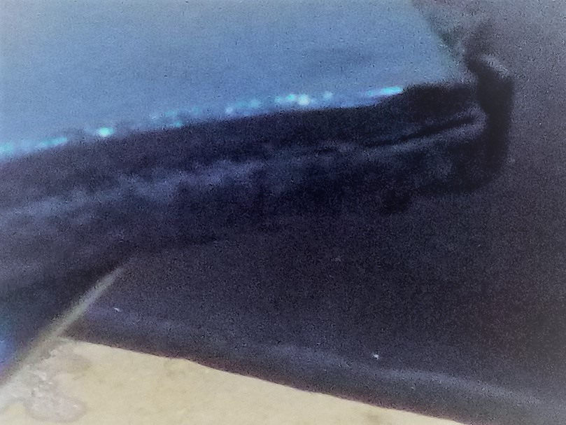

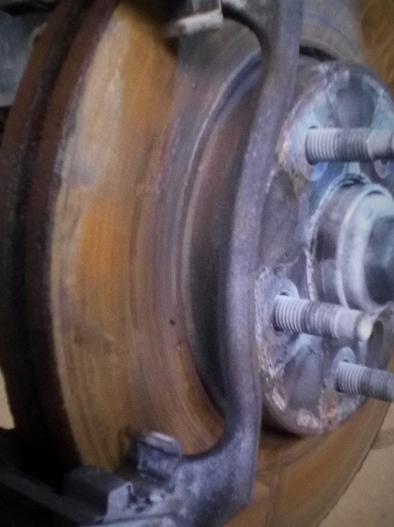

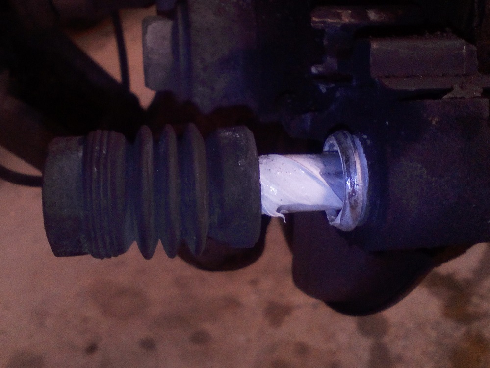

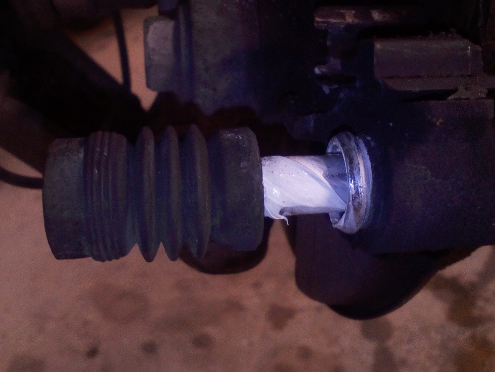

Takze po dlhom case,sem dam svoju skusenost...dnes som prezuval na zimne a som sa rozhodol prekontrolovat brzdy,tak ako sa pati,vedauto ma uz 60000km-) zadne brzdy su v pohode aj kotuce,opotrebenie tak cca 30-40 percent. platnicky som vybral vyfuka,v strmenoch vodiace capiky namazane keramickou vazelinou. No a predne brzdy taktiez rozobrate a co nevidim jedna platnicka takmed v jednej tretine plochy odlepena
 . tak som musel objednat nove platnicky-ATF-ka.Kotuc na stastie ziadne poskodenie,takze aspon. pridavam fotky,plus poskodenej platnicky ak ma system pusti

Predpokladam, ze to boli original platnicky Made in India?
						Re: Johnyho Astra 1.4 103 kw LPG DEEP SKY
Boli to originaly GM,len povod neznamy
 Nove su ATE.

necitil som nic zvlastneho,len niekedy bohove piskoty pri brzdenia ako vlak
  no a udrzbu som sa rozhodol pri 60000 km,je to uz cas kedy sa na to treba zblizka kuknut

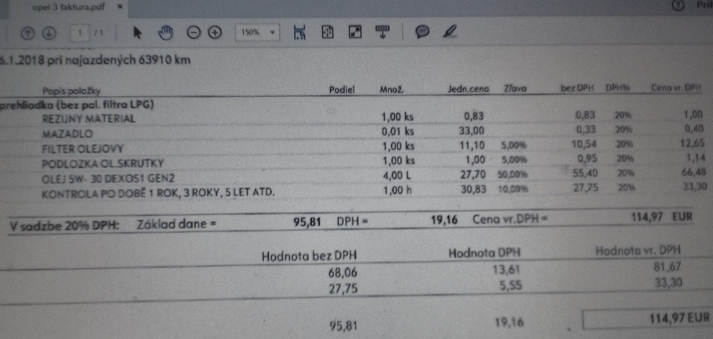

vcera som absolvoval 3 servisnu prehliadku...

Pěkná cena, mi řekli že 3 garanční prohlídka vude stát 3500 - 3700kč, to je podle kurzu EURa cca o 400kč více v ČR, než v SK, masakr.
akurát je veci na j fakture nesedi. jednotna cena oleja a potom vysledna cena za 4l. bola tam zlava na olej, ci? lebo je to ani nie polovica
na olej je zlava 50% podla faktury, potom to sedi, ale aj tak je drahy. Si zober, ze neparne prehliadky su vlastne iba vymeny oleja. Ten filter Hengst stoji 98 az 104Kc + olej podla typu za 4L 500-800Kc a si aj s pracou na polovici ich ciastky.
