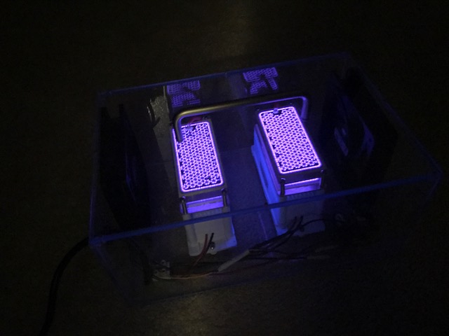

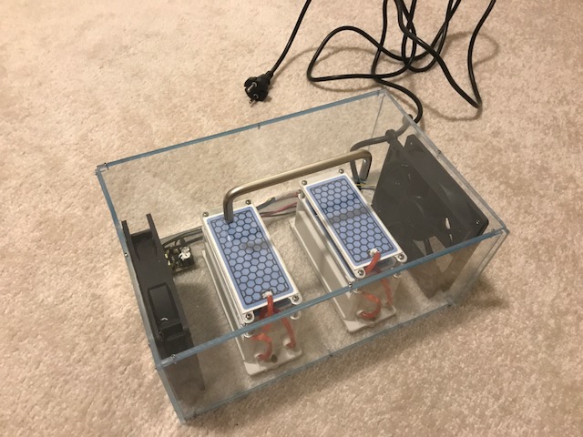

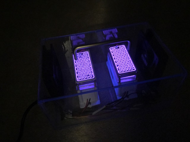

ja osobne s tema sprejema nemam dobrou zkusenost, resp. mi prijde, ze funguji chvili, mesic dva, pak je po startu klimy citit zatuchlina. V servise mi to jednou cistili ozonem a vysledek byl opravdu skvelej, vydrzelo to rok. Resil jsem jestli davat zase penize za vycisteni a nakonec jsem si postavil vlastni generator ozonu s vykonem 20mg/h. Zatim jsem to zkousel v zatuchle astre f a opravdu to znici veskery smrad.
Zařízením prochází kyslík O2, který se pomocí „tichých“ korona výbojů z části přeměňuje na nestabilní ozon O3, který následně zlikviduje veškeré zápachy od kouře, potu, zatuchlosti, plísní, inkontinence, zvířat apod. Kromě toho ozonový plyn bývá velkým úspěchem využíván k eliminaci plísní, bakterií, virů, alergenů a různého typu hmyzu.

Ionizace je neco jineho, ikdyz pri ionizaci vznika take male mnozstvi ozonu, ale pro cistici schopnost nedostatecne. Ozon ma specifickou vuni a ve vyssi koncentracije v krku drazdivy, takze za jizdy bych ho urcite v aute mit nechtel :) ionizace osvezi vzduch, ale urcite nelikviduje pachy a nenici mikroorganismy. Spotreba toho ozonovace je cca do 100watu

Phrz píše:....jsem si postavil vlastni generator ozonu s vykonem 20mg/h
Pekná práca! Máš nejaký návod na stavbu? Čo všetko je k tomu treba? V rámci "nudy" by som si aj mohol niečo také ubastliť.
