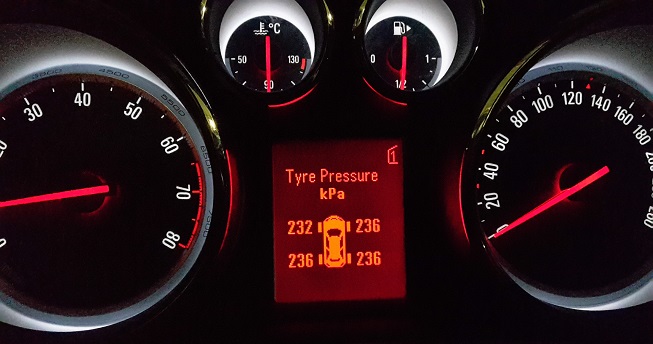

Ano mam TPMS, predchadzajuci majitel si za to asi priplatil a ked uz to tam je, tak nech to zobrazuje tlak.
Po vcerajsom zbesilom mackani resetu dnes pridem k autu a pozeram:
Takze som drzal reset, mackal reset, s klucami v II aj pri nastartovanom aute a so zatiahnutou ruckou (na yourube niekto hovoril, ze ma byt zatiahnuta). Potom sa pri jazde nacitali samy. Bez parovacej krabicky, bez upustania tlaku. Kolesa sa mozu rotovat, naparuju sa same. Myslim, ze lepsie riesenie, ako po FL alebo v K.
Super, jsem rád, že jedou
Super, ja taky, diky.

blesk píše:Po vcerajsom zbesilom mackani resetu dnes pridem k autu a pozeram: Takze som drzal reset, mackal reset, s klucami v II aj pri nastartovanom aute a so zatiahnutou ruckou (na yourube niekto hovoril, ze ma byt zatiahnuta). Potom sa pri jazde nacitali samy. Bez parovacej krabicky, bez upustania tlaku. Kolesa sa mozu rotovat, naparuju sa same. Myslim, ze lepsie riesenie, ako po FL alebo v K.
vy jste to spároval bez párovací krabičky? i s aktivními TMPS? hmm, to musím odzkoušet, sice jsem si už z ali nechal krabičky poslat, ale test je test
Ano ale predfacelift.

krabička je doma, synchro v pohodě za 5 minutblesk píše:Ano ale predfacelift.
