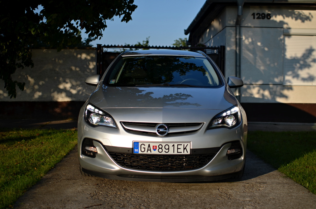

keďže som taký menší autodetailing fanúšik, mal som cez týždeň deň voľna tak som si povedal,že sa trochu povenujem Astričke...
postup som zvolil nasledovný
- čistenie diskov SONAX XTREME Wheel cleaner
- čistenie medzidveria
- ručné umytie ph neutrálnym šampónom
- usušenie
- chemická dekontaminácia laku - kovový, brzdný prach a náletová hrdza.. keďže toto asi na astre nebolo robené nikdy predtým, tej náletovej hrdze bolo dosť veľa. Z diaľky to až tak nevidno, z blízka bolo tých fliačikov požehnane. takže som musel robiť komplet celé auto, nie len lokálne. použitý CarPro Iron X
- chemická dekontaminácia laku - asfalt. našlo sa samozrejme aj toto. Hlavne za kolesami (u mňa viac za zadnými, teda na nárazníku).
- rýchle umytie ph neutral šampónom
- mechanická dekontaminácia laku - clay + lubrikant. Použil som čo som doma ešte mal, teda značku Sonus, Clay sa už ku koncu začal rozpadávať, teda na čase kúpiť nový
- umytie + usušenie auta
- leštenie laku - leštičku ešte nemám, no stále o nej uvažujem.. takže iba ručne, použitý Gtechniq P1 + Tri Foam Polish Pad
- odstrániť zbytky po leštení (handričkou alebo trochu vody + handra)
- keďže sa leštilo tak som odmastnenie laku nerobil, inak by som teda prebehol auto roztokom IPA+voda (obvyklý pomer 25/75)
- aplikácia vosku. tentokrát padlo rozhodnutie na zimu použiť syntetický vosk. A to konkrétne som chcel vyskúšať SOFT99 Fusso Coat 12 Months Wax Light. Ako názov napovedá malo by ísť o dosť trvácnu ochranu, aj skúsenosti na internete sú celkom dobré. Tak uvidím, ak vydrží aspoň 5-6 mesiacov, budem spokojný. Pribelaný aplikátor je však dosť tvrdý, použil som svoj, značky zimol. Aplikované boli dve vrstvy.
- ďalej ako experiment som to všetko skúsil zakončiť detailerom SONAX Extreme Brilliant Shine Detailer
- ošetrenie plastov a gumových tesnení
- ošetrenie pneumatík
- umytie okien + rain OFF tekuté stierače.. no na zimu uvažujem nad gTechniq G1
tak to je asi všetko. Práca na celý deň, skončil som už pomaly v noci a ruky som si už fakt necítil
takže fotku mám len jednu z druhého dňa pred odchodom do práce

tak skoda, ze nemas viac fotiek..kukol by som ten vysledok, ale aj tato fotka naznacuje, ze si sa tomu riadne povenoval!
ak by si mal este jeden taky den volna, tak ti rad pristavim aj moju astricku
..ja by som sa na taketo nedal, ale dole klobuk
