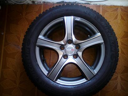

tak nakoniec som po konzultscii s predajcom Opla objednal ine disky a ten "spravny" rozmer
http://www.superdisky.sk/mak/mak-scorpio-iron-mirror

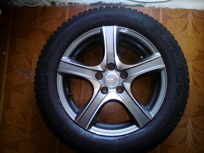

Tak som už aj ja zakúpil zimáky
Michelin Alpin A4 205/60 R16 + Dezent RE silver 6,5x16 5x105 ET 38
4xventil, montaz, vyvazenie - 735,76 €
z toho ešte ešte pojde 30€ dole - Michelin posle poukazku na palivo - prebiehajuca akcia na zimne pneu do 6.11.11
