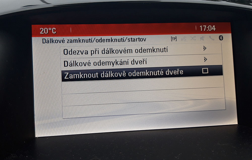

Ahoj.
Dávám to sem, "bo" nechci zakládat nové téma. Prohrabával jsem se meníčkem nastavení a objevil jsem v DO/odemknutí/startování položku "Zamknout dálkově odemknuté dveře" (viz foto). Zkusmo jsem to zaklikl, ale nic jsem při odemykání ani zamykání nezaregistroval. Asi mám delší vedení a nižší IQ než to auto... Co to je ??
Re: central
Když dálkáčem otevřeš auto (třeba nevědomě) a nenastoupíš (neotevřeš žádné dveře), tak se po nějaké době auto opět zamkne.
