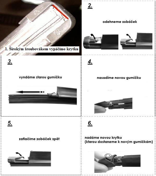

Jak na špatně stírající stěrače - na http://www.cc-autodily.cz/gumicka-sterace-prava jsem si objednal 2 ks originální gumičky Bosch "GUMICKA STERACE LEVA / PRAVA BOSCH AERO /700MM/ - 1K0955429D", do druhého dne jsem je měl k vyzvednutí na http://www.zasilkovna.cz/.
Výměna dle přiloženého obrázku za cca 5 minut. Už nikdy nekupujte celé originální flat stěrače.

Ked si otacal gumicky, neurval si tu krytku? Lebo predpokladam, podla toho ako pisu vyssie, ze krytku treba vypacit hrubou silou a po vymene gumicky dat novu ...Arwy píše:Pred Vianocami som po ceste takto otočil hore nohami pôvodnú gumičku ako núdzové riešenie a stierač stiera ako nový. Ak zas odíde, tak pootáčam gumičky aj v ostatných starých čo mám v pivnici a hádam bude na nejaký čas pokoj. Inak ten nový vydržal asi 3/4 roka a zas začal robiť čmuhu rovno pred očami

Krytke sa nič nestalo, je z dostatočne pružného materiálu. Po otočení som ju nasadil späť.
