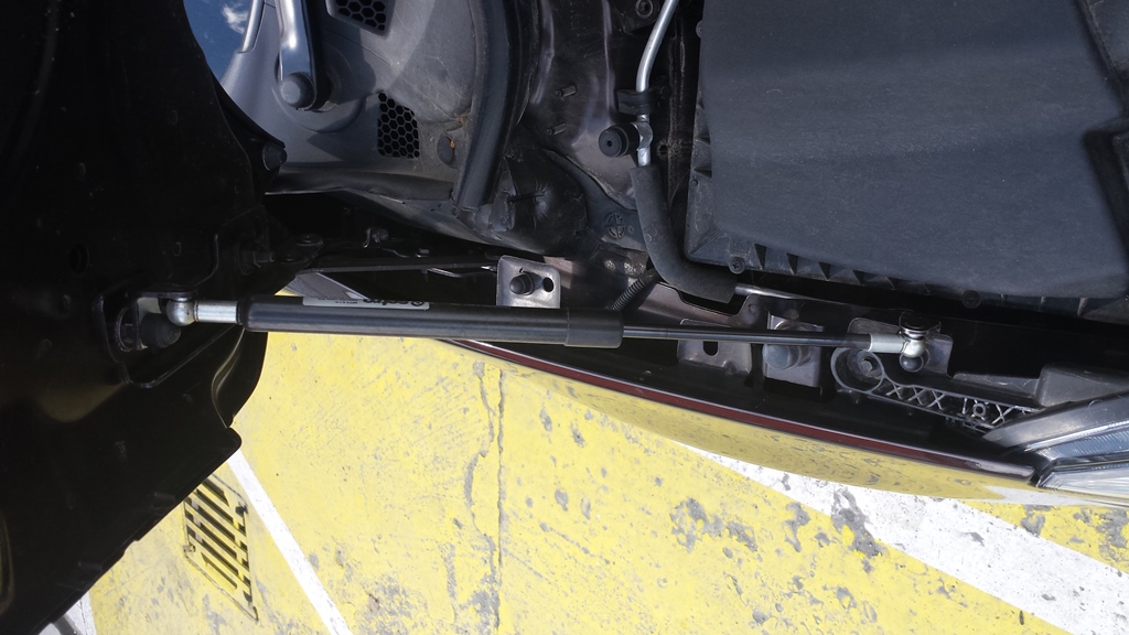

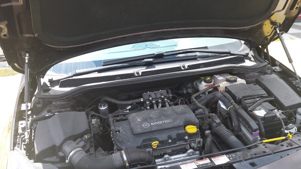

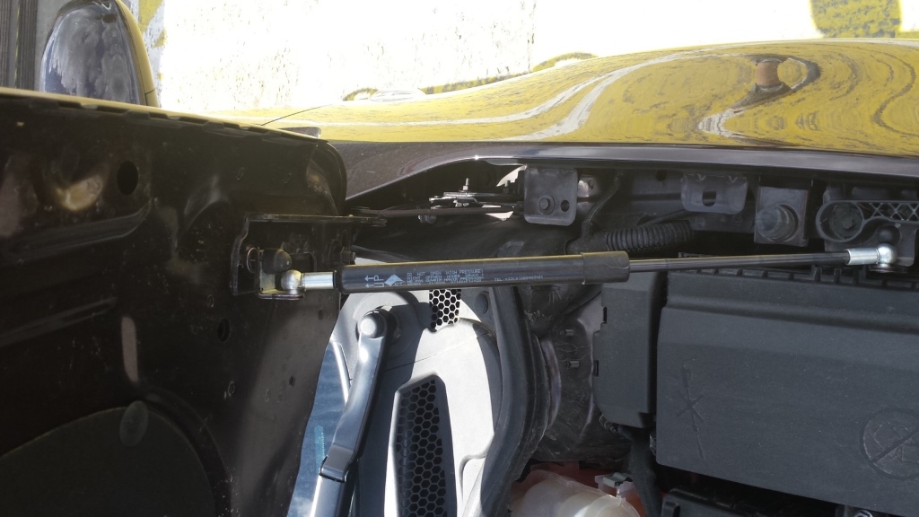

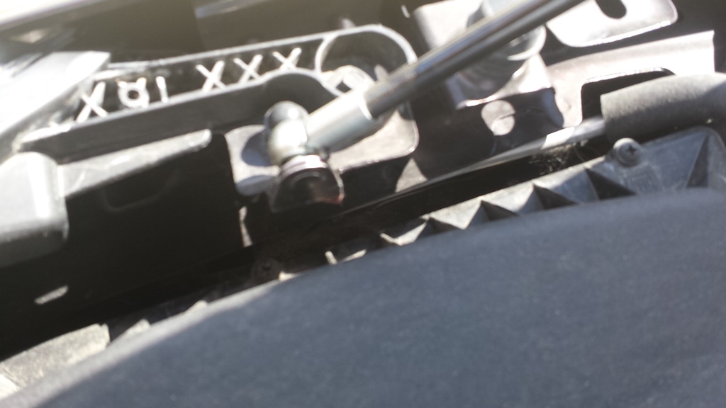

tak som to konecne nafotil a snazim sa prilozit fotky, inak mierne pnutie uchytnych bodov tam je, ale o nejakej deformacii nemoze byt ani reci.
pre macimira: cena bola nizka pretoze to bola ich prva montaz do astry J, laborovali, boli zlati, kedze si z BB zajdi tam a skus sa dohodnut.

a dalsie fotky:
