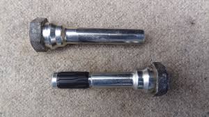

Čaves.
Kam ide ten s tou gumou ? Hore, alebo dole ?
Vpredu hore a v zadu dole? Je to správne?
Diki...
Re: Brzdy
Napsal: 26 lis 2017, 14:45
od jack
Tak ako vravíš, aspoň podľa katalógu.
