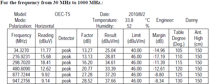

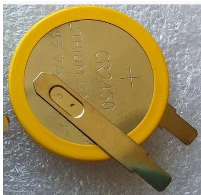

Mě se do toho nechtělo šťourat, ale až v nich chcípne ta baterie, tak ty senzory kuchnu. Kdyby to šlo nějak takhle, tak by to nebyl problém.
Stando - pěkné video.

Jak tu psal Standa, tak mám trochu obavu o funkci, protože pro Evropu je 433 MHz.

Ještě aby to Radime tak dobře šlo. Díval jsem se i po bateriích a jdou koupit i s přibodovanými pásky.
@TomasK: Uvidíš, snad jo. Někde jsem tu dával info k té krabičce a ta vysílá od 50MHz do 900MHz, ale nevím jakou šířku pásma má ten samotný senzor, ale tipuju +- 100MHz, což by mohlo vyjít.
