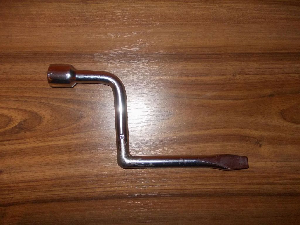

Mohl bysi sem dát foto a popis jak jsi udělal tu kličku s ořechem, diky.Marek L píše:Takže jako u starého Gečka šel do výbavy okamžitě křížový klíč na kola,
který se vleze v pohodě pod rezervu, na krytky určitě ty kleštičky a na zvedák
malá doma vyrobená klička s ořechem.

No to si mě zaskočil...
Ta moje klika je těžký homemade a je k smíchu, nicméně funguje.
Ale v podstatě jde o toto:
Sehnat nějaký klíč na kola - viz foto,
Na svěráku hrubou silou ohnout do tvaru Z.
Nebo zkrátit fleksou a zbytek klíče přivařit do pravého úhlu do tvaru Z.
Svar případně zatřít barvou...
Výška kličky bude vycházet tak 10-12cm podle výšky auta nad rovinou.
Jak říkám,je to nouzovka, ale točí se s tím líp než s tím heblem, co tam bylo.......
