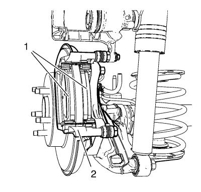

Otazka pre tych viac technicky zdatnych: Da sa v domacich podmienkach spravit udrzba (vycistenie a premazanie brzdicov) tak aby sa pripadne dalo predist takejto situacii? Ked ano co vsetko treba rozobrat a namazat?
Re: Brzdy
furioso19 píše:Da sa v domacich podmienkach spravit udrzba (vycistenie a premazanie brzdicov) tak aby sa pripadne dalo predist takejto situacii? Ked ano co vsetko treba rozobrat a namazat?
Dá sa to v pohode, len potrebuješ o brzdnom systéme aj niečo trochu vedieť - princíp činnosti, z akých komponentov (súčiastok) sa skladá atď.
Údržba resp. na prečistenie a rozhýbanie brzd ich stačí najsamprv dobre umyt od toho čierneho "sajrajtu" z doštičiek, premazať vodiace čapy brzd. strmeňa mazivom s Molykou a popr.rozhýbať brzdiaci valček v strmeni.
O potrebe prípadného presústruženia brz. kotúčov od rýh a iné činnosti nebudem písať - je to na dlhšie.

Tak dnes som bol na 2. garancke. Poriesili mi aj tie brzdy. Bolo treba precistit a rozhýbať zadné brzdice. Vraj sa to bezne robi aj na rocnych autách. .V ramci záruky sa mi to nepodarilo uhrať ale stalo to len 18 eur takže nic hrozne.kotuce ani platničky nejavili takmer žiadne opotrebenie ( žiadne ryhy ani zvlnené kotuce)
Prešiel som od rána viac ako 260km a žiadny zvuk a ani koleso sa vôbec nezahrieva tak snad to vydrží
