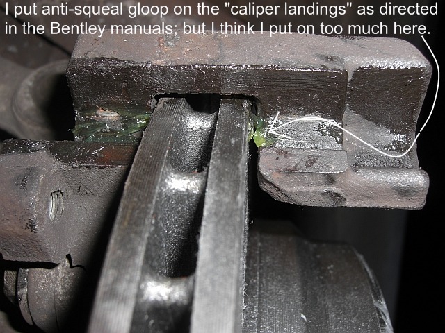

Doteraz som jazdil na plechacoch, ale odkedy mam hliniky a idem dialnicou v dazdi, tak po par hodinach mi zase zacnu piskat brzdy, ako sa vsetko mazivo vyplavi. Mazivo som daval Bosch na brzdy - zelenu vazelinu. Potom sa mi uz nechcelo kazdy mesiac rozoberat brzdy, tak som len striekal medenu pastu v spreji (efekt po dazdi rovnaky), ale nemusim rozoberat brzdy. V plechacoch to vydrzalo aspon pol az 3/4 roka s Boschom. Nechce sa mi davat x penez za teflon alebo podobne spreje, ked neviem, ci pomozu a vydrzia, ale asi ina moznost nie je. Piskam ako stary Zigulak.

mozno si mal namazat podla obrazka vyssie
