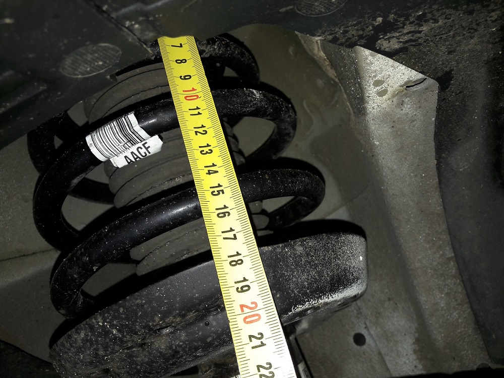

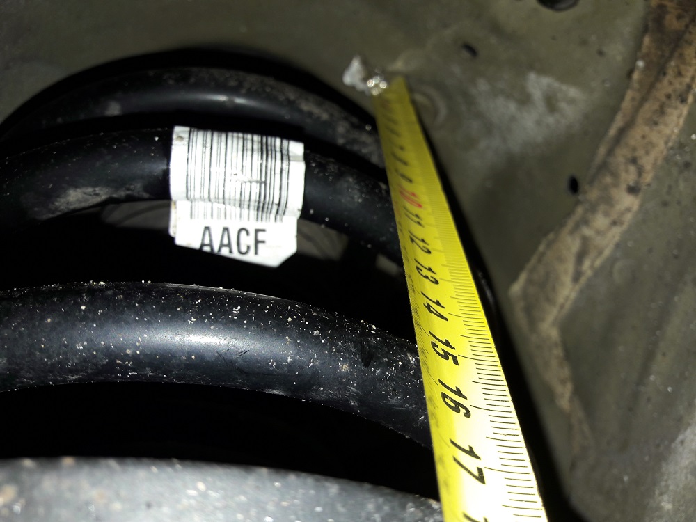

To Dark69: myslíš že ked zmeníš pneu myslíš že ti to dvihne auto až o toľko aby si nečuchal nikde spodok? nemožeš mať už opotrebované pružiny? ja mam auto rok výroby január 2011 predfaceliftová verzia
Teraz som bol len tak zo srandy pomeriať ake mam tlmiče tie pružiny, pridám ti sem aj foto, len tak aby sme vylúčili pružiny skúš pomerať aj to

no ja mam po facelifte, asi tam bude problem.... pruziny za 3roky a 80 000 km nemozu byt unavene...
Teraz pozeram do katalogu nahradnych dielov a ponukaju tam dva druhy pruzin, jedna je pre standartny podvozok a druha je pre nizko polozeny podvozok tak asi mam tu druhu
Najlepsie este by bolo aby to niekto s taky istym autom a rokom ako mam ja premeral a tym to definitivne rozluskneme......
![Smutný :(](./images/smilies/icon_e_sad.gif)

Dark69 skús premerať tie pružiny podľa mna pružiny pred facelifte a po tie štandartne sa nemenili, takže skus to za pomeranie nedaš nič, ešte ak maš letné pneu s inými rozmermi skusil by som prehodiť na prednej náprave alebo aspon na 1 strane ak maš možnosť kde to spraviť
