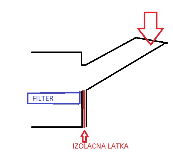

akurat ma trochu zarazilo,že ten naduch vzduchu nie je uplne spojeny s obalom filtra, je tam tak pol centi medzera teda skok.. a cez ňu ešte pretiekla voda? to musel byť asi celkom slušný prúd vody alebo ako je možné,že vo filtri bolo tolko vody?
zistil som teda,že mokrá je aj tá izolačná látka za obalom filtra. ešte to musím dosušiť a idem na ozon ( objednavam sa do firmy).

ten skok-medzeru myslim medzi obalom filtra a karoseriou, aspon u mna to tam je takto. prikladam high quality profi photoshop nakres
vlastne preto bola cela ta latka za filtrom mokra, to dnes susil. takze u mna bola voda skor hore-vo filtri, v mriezkach v obale filtra, v motorceku a v izolacnej latke zo spodu na palubnej doske pri nohach spolujazdca. na koberci toho bolo pomenej.
