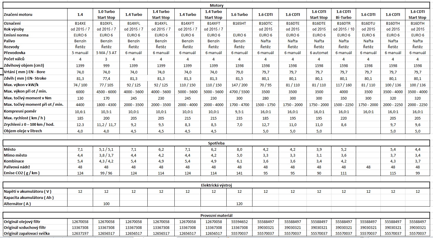

Pokud by byl zájem, mám nové informace k motorům Astry K. Jednalo se hlavne o zdvih a vrtání + rok začátku montáže daného motoru apod.
Rozhodl jsem se sehnat co nejvíce informací pro kolegu. Co měl 18 let starou Astru G, objednal si Astru K s motorem 1.4 74kW/100 a za 14 dní jí bude mít doma. Tak jsem pro něj se pokusil sehnat max. informace o motoru a dostal se i k jiným informacím.
Tak více níže.
Tak více níže.

Nejake mensi chyby tam jsou ale jinak super.
