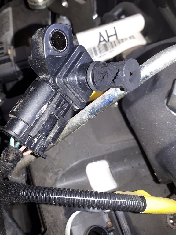

Ano, mal som vonku cele sacie potrubie, inak by sa to nedalo vycistit...V autorizaku takyto ukon nehrozi, je to kopec roboty ho dostat von este viac namahy ho vratit spat :D A o spinavej robote pri cisteni ani nehovorim, skoda, ze som nepofotil. Ale mam aspon foto toho snimaca, ktory tam je a na zaklade ktoreho sme sa rozhodli demontovat potrubie. Robilo sa to riadne u mechanika v dielni, je to moj znamy.
Co sa tyka toho meraniu podtlaku, postup je samozrejme spravny. Avsak u mna ani zial touto metodou vela nezistime, u mna tato "porucha" vyskytne len raz za cas.

ked vidim foto toho snimaca tlaku - cim si ho cistil?
inak spinavy je riadne...
