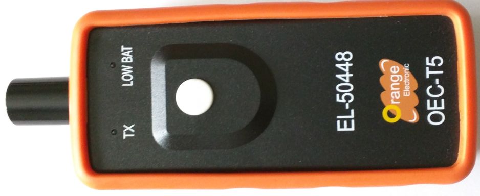

@OldStanda: Nahodou ten pipak z AliExpresu na parovanie si uz nemal moznost vyskusat?
Neměl, od 26.9. o něm nemám žádné info:

Tak TPMS aktivátor dorazil. Tady je testovací video (5MB).
Tak to vypadá skvěle, právě dnes jsem byl přezout na zimní a pak v Oplu to vše spárovat. Tato hračka vypadá skvěle.
