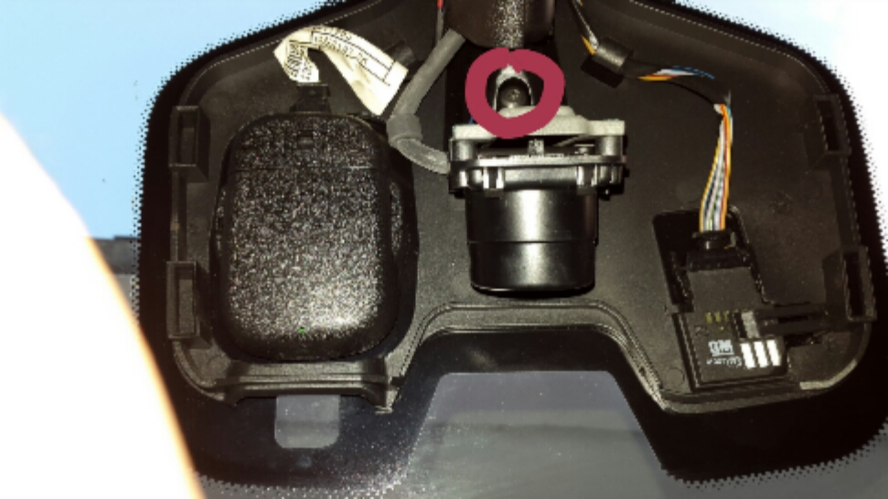

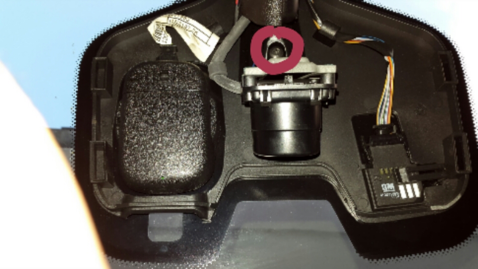

Rezonancia vnutorneho zrkadla  vyriešená.  Stačilo utiahnut skrutku co ho drží. Aj keď som mal pocit že som s ňou skoro vôbec nepohol,  tak to momohlo.
ako sa ti to prejavovalo? zvukom, ci chvenim obrazu v zrkadle pri pridavani?
lebo to chvenie som mal na prvej astre a mierne sem tam i teraz, ked zoslapnem plyn
Triasol sa obraz za jazdy. Ci aj pri pridavani neviem ale je to pravdepodobne ze ano.
ok, vdaka. tak aspon, ze uz vieme, ze je to riesitelne. som myslel, ze su zle vyrovbene zrkadla a trasie sa jemne sklo v plaste

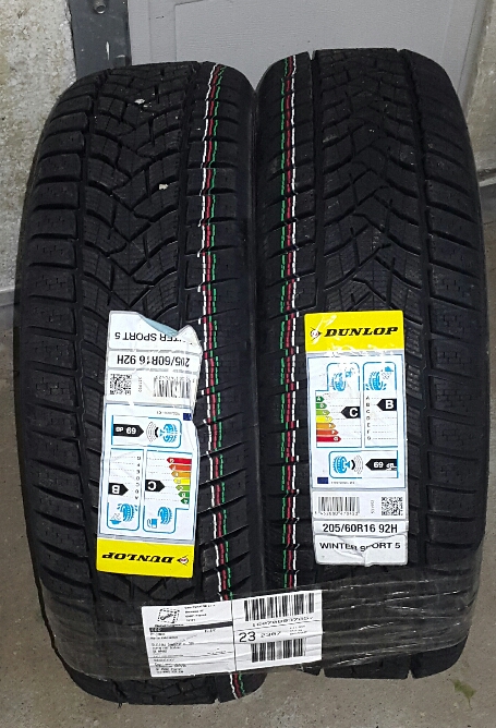

tak som si objednal nové zimné pneu. nakoniec padla voľba na Dunlop Winter Sport 5 v rozmere 205/60 r16.
špekuloval som dlho nad 17" ale za 3 mesiace som nenašiel žiadnu ideálnu ponuku aj so zimnými pneu.A keby som mal kúpiť disky a nové gumy tak to by bolo troška nad rozpočet.
hlavne keď som videl ceny rozmerov predpísaných 17" na astru, tak som to radšej vzdal.
Uvidím, že ako obstoja nové pneu. dúfam že vydržia dlho a budú mať vlastnosti ako boli v testoch.

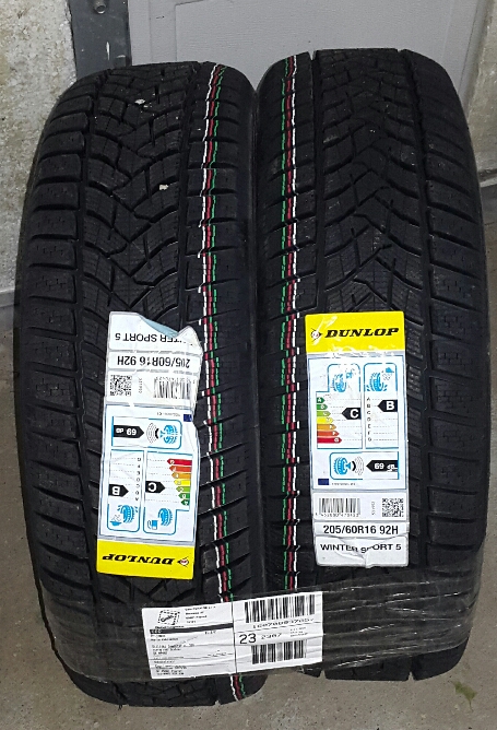

Obecně zimní Dunlopy používám dlouhodobě a nedám na ně dopustit. Přesně tyhle co jsi pořídil mám, na sněhu výtečné, tiché.

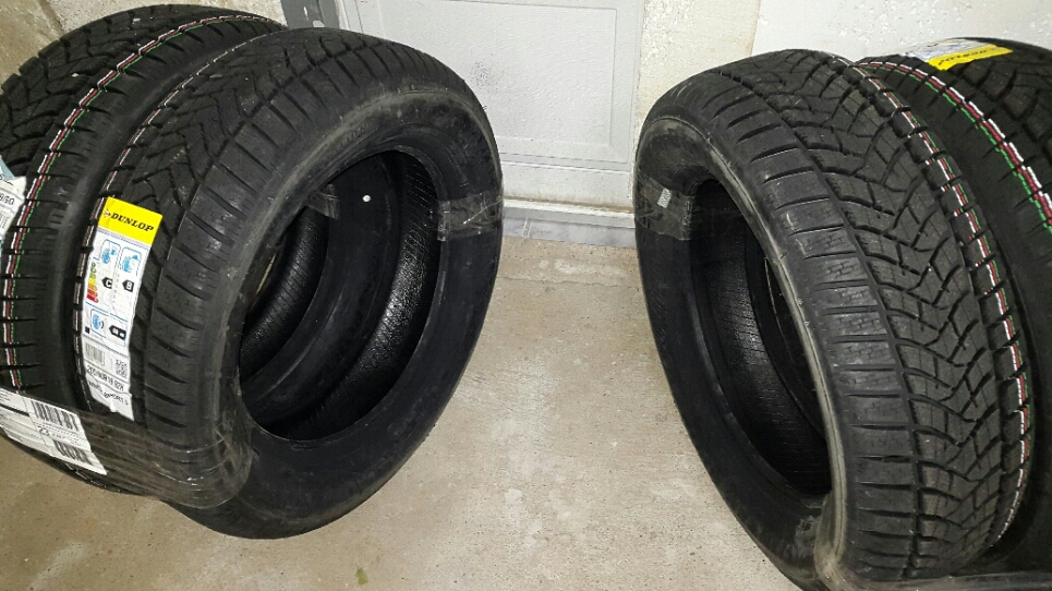

Pneu sú už doma. Možno zajtra budú už aj na aute
