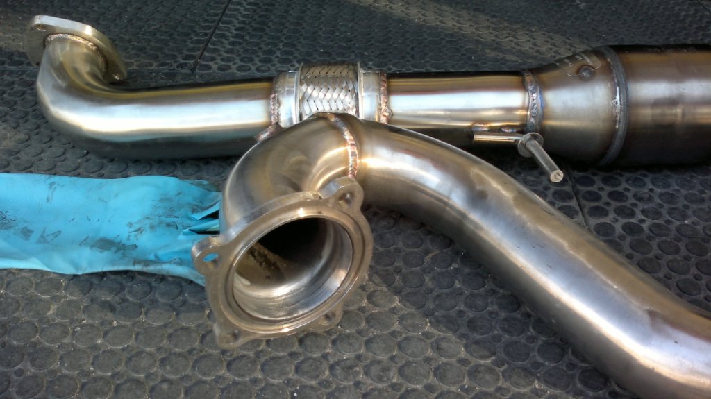

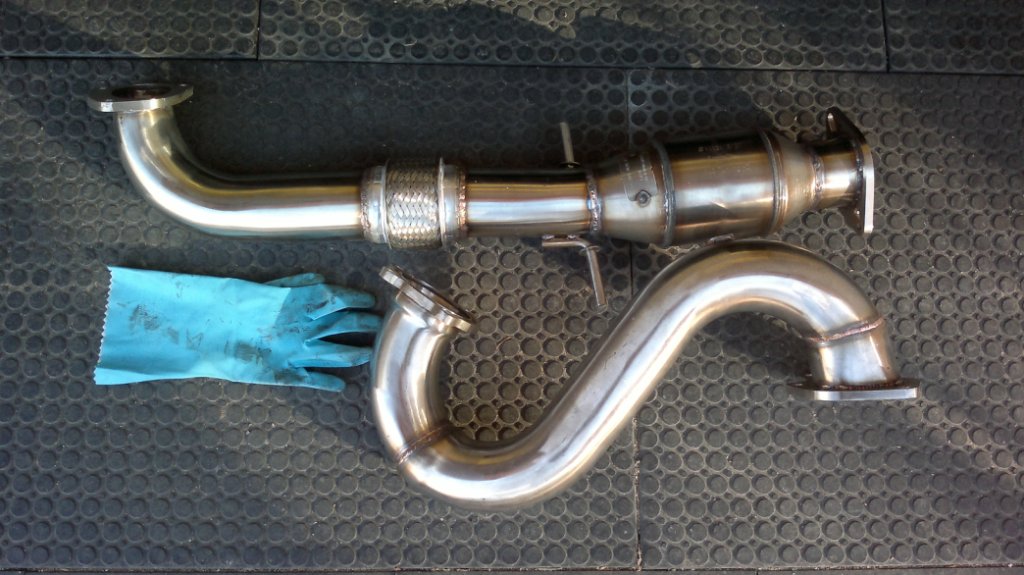

Dnes přišly nějaké trumpetky
Re: Astra OPC 280k 4/2013
Bude to mit konecne zvuk? Ve vsech testech si recenzenti stezovali, ze OPC ma nudny projev. Co ocekavas od nakupu?
Odezvu na plyn, není to špatný, ale může být lepší, hlasitější projev a nějaké ty koníky navíc. Vím, že jen výměnou sekundárního katu za trubku lze získat cca 8 koní a tohle je náhrada za oba se sportovním HJS katem 200cc , takže asi o 40% lepší průchodnost výfukem. No a sem tam by si to při podřazení mohlo prásknout, momentálně je to jen hodně výjimečně, ale i tak se děsně řehtám
