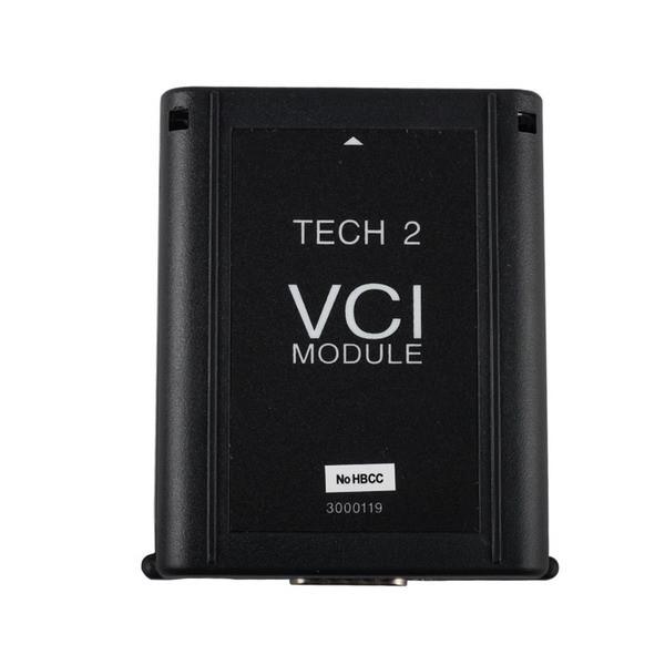

VCI není žádný protokol, ale číslo (VCI = Vehicle Configuration Index). O změně výbavy nových vozů jsem psal zrovna včera zde: ttp://forum.opelclub.sk/viewtopic.php?f=125&t=46120 (přečíst alespoň od "ruhý problém..."). VCI je z pohledu mechanika v servisu OPEL skutečně jen číslo (např. 151372), ale za tímto číslem se skrývá modifikace databáze konfigurace vozu. Vše stojí na OPEL databázi, která běží kdesi v Německu (pokud si dobře pamatuji, tak ve Frankfurtu nad Mohanem), ve které je, mimo jiné, seznam všech VIN kódů a k nim přiřazených konfigurací výbav vozů.OldStanda píše:Origo kamera bude mít digitální výstup a problém bude hlavně s její aktivací. Četl jsem o dohrání firmware do rádia, VCI kódech apod. (VCI je Vehicle Communication Interface - komunikační protokol). Prej je třeba znát nějaký VCI kód, aby se dalo k tomu rádiu připojit a provést aktualizaci firmwaru (pouze má úvaha).
Jak to tedy celé ve stručnosti funguje v praxi:
- přijdete do autorizovaného servisu s požadavek na doplnění dodatečné výbavy vozu,
- mechanik požádá OPEL o schválení rozšíření výbavy vozu. Po schválení OPEL vygeneruje VCI kód, který je unikátní pro konkrétní VIN a doplňovanou výbavu. Současně s vygenerováním VCI kódu dojde ke změně databáze konfigurace vozu,
- mechanik přes diagnostické rozhraní vozu a adaptér GM MDI připojí počítadlo,
- spustí IE (ten mají v GM stále nejraději  ) a otevře stránky Tis2Web (pro ilustraci https://tis2web.service.gm.com/tis2web  - v autorizované části tam toho je samozřejmě více), ) a otevře stránky Tis2Web (pro ilustraci https://tis2web.service.gm.com/tis2web  - v autorizované části tam toho je samozřejmě více),
- v Tis2Web spustí aplikaci SPS (Service Programming System) určenou pro aktualizaci SW a konfiguraci řídících jednotek,
- počítadlo si přes MDI přečte VIN kód vozu a mechanik zvolí programování / konfiguraci nově nainstalované jednotky,
- na výzvu zadá přidělený VCI kód - v Německu se ověří, zda-li pro zadané VIN a VCI odpovídá nově přidávaná jednotka a pokud ano, povolí změnu konfigurace vozu, resp. aktivaci nově přidané jednotky či funkce.
Pozn.: VCI = Vehicle Communication Interface je součást GM Tech2. Není VCI jako VCI...
