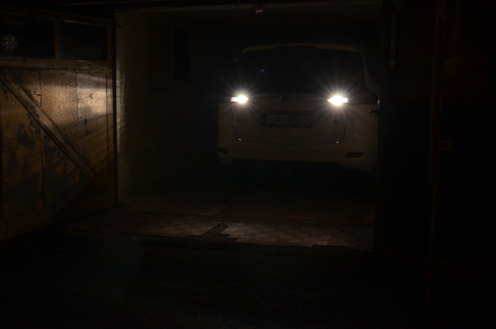

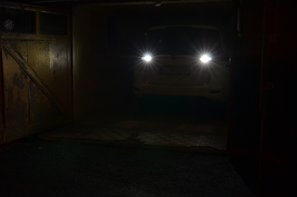

Tak som to skusal nafotit. Nieje to take lahke
fotak tazko zaostruje ...
Takze prve dve porovnania su fotene tak ze auto je v garazi a ja fotim na dvore.
Fotky som musel zmensit aby som ich mohol sem nahrat.
Z lediek ide viac svetla, vidno to na tieny v pravo dole. Zda sa mi ze ziarovky svietia viac do zemy, z auta to ale nieje vyhra, cez zadne okno zem nevidim a cez zrkadla vidim viac do stran ako za auto.
Pri LEDkaz fotak nastavil 1/5 sec a pri ziarovkach 1/3 sec. Fotil som zo stativu a z toho isteho miesta.

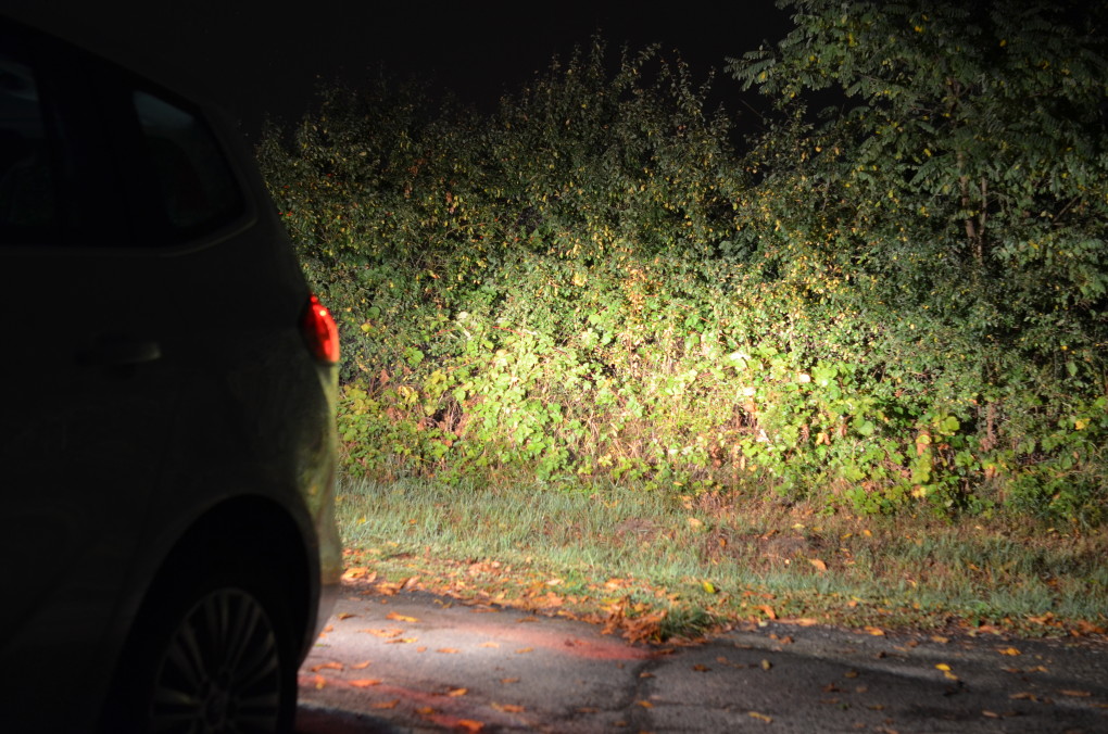

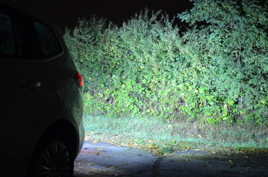

Dvor mam osvetleny poulicnou lampou, takze som vyrazil za dedinu. Vhodne miesto je znovu problem, tak som na bocnej ceste zastal na priec. Tie kryky boli vzdialene cca 3m.
Znovu fotak nastavil kratsi cas pri ledkach, co znamena ze je viac svetla.
Takzo to nejako posudit. Na miestach kde som zo ziarovkami horkotazko cuval mam teraz vacsiu istotu.
Na tychto fotkach vydno ze to LED svetlo je viac rozptylene, a zda sa mi ze to velmi pomohlo mojmu dojmu pri cuvani.
