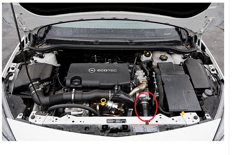

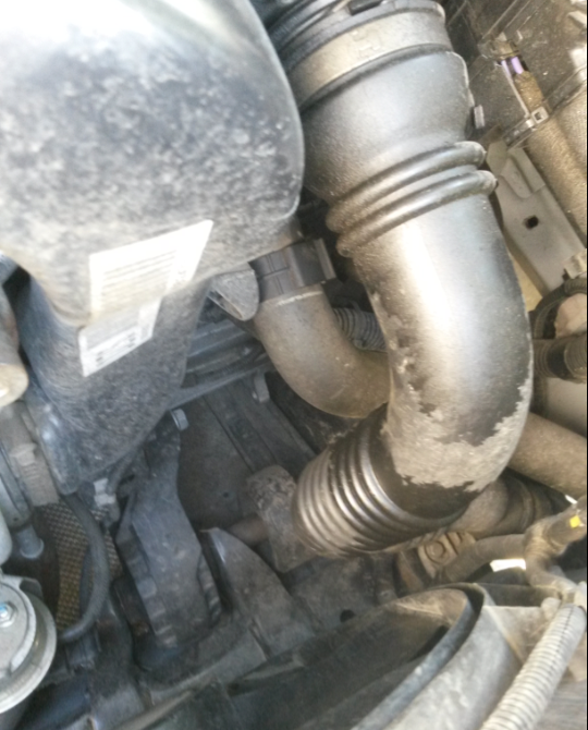

Nechcem zakladat novu temu, tak som vyuzil toto vlakno. Objavil sa mi olej na tejto hadici. Mali ste niekto podobny problem? A co je za sponou pripojene?
Re: únik oleje při rychlé jízdě
tak teraz vaham, ci je to olej ci voda. lebo vodu som dolieval asi pol centi. olej minule bol po hornu rysku, ale vcera som nevedel pozriet, lebo ta tycka bola stale umazana uz ako som to pozeral viackrat. mno, dufam, ze to nebude zavazne. hlavne preto auto beriem i do servisu, lebo denne 200-250km pribuda a nerad by som dopadol tak, ze za "2eurovu" polozku potom riesil opravu za par stovak, len preto, ze som sa na to vy......l.

pre lepsi prehlad doplnam ilustracnu foto, ze ktora hadica to je
