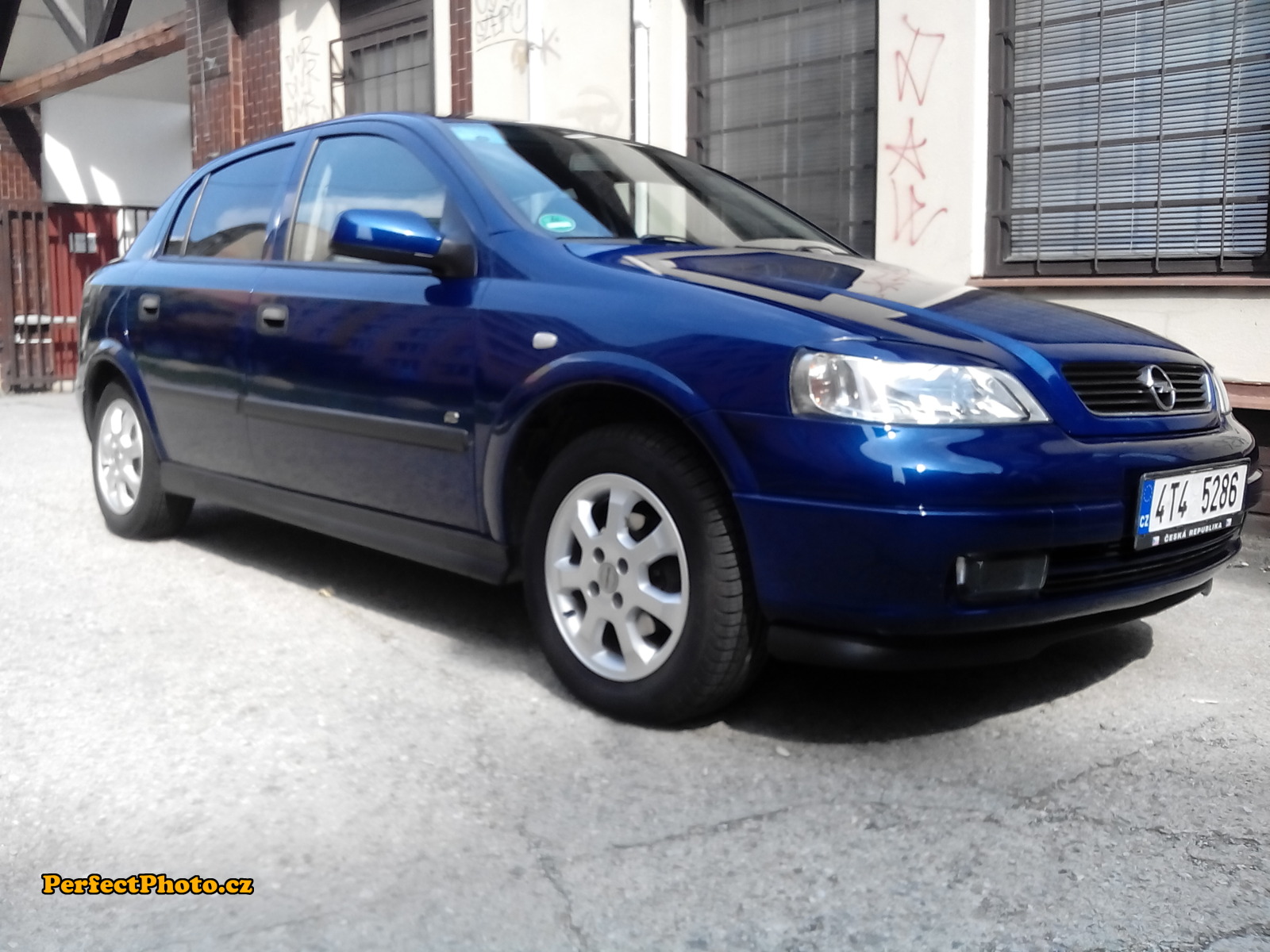

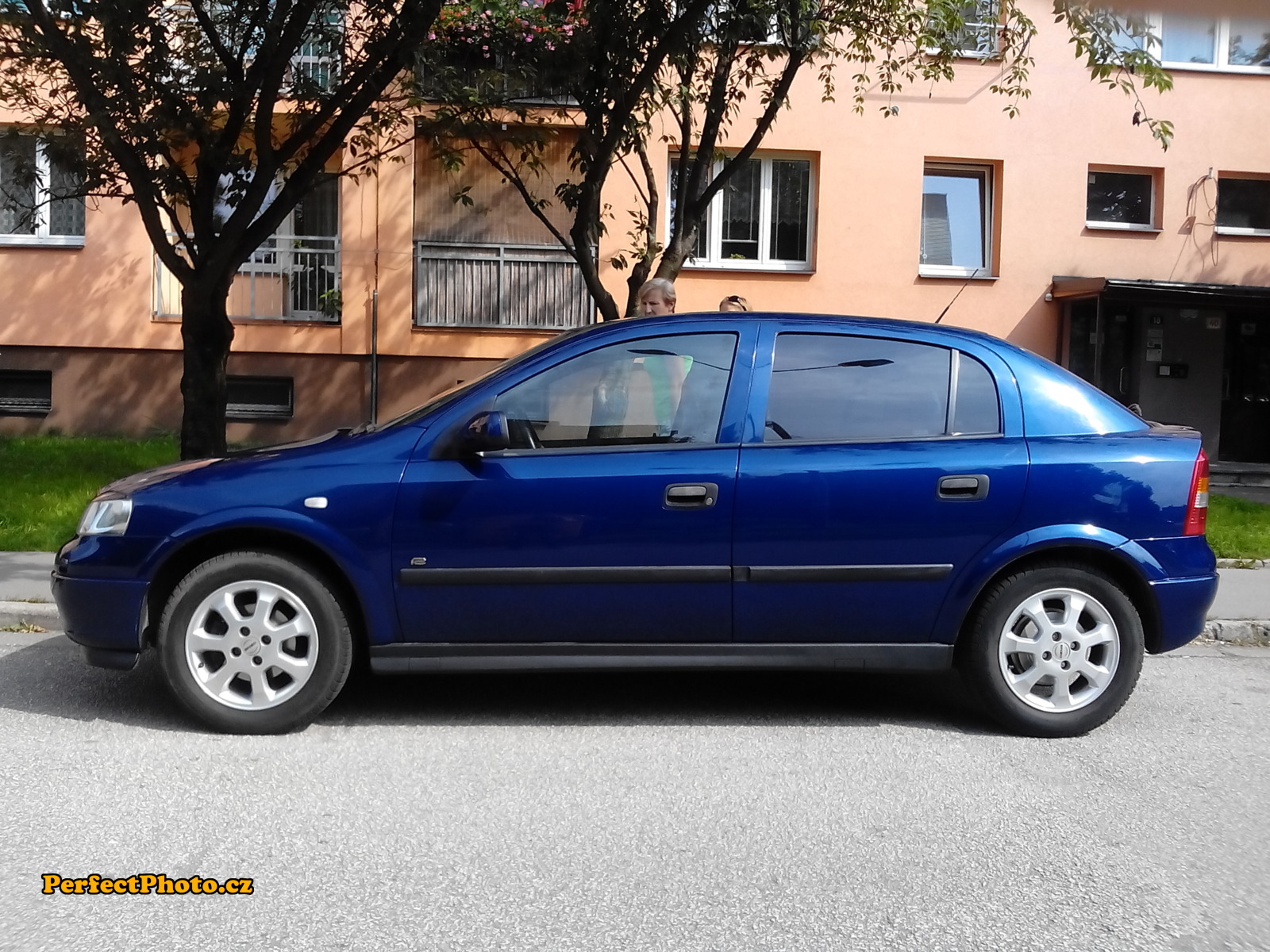

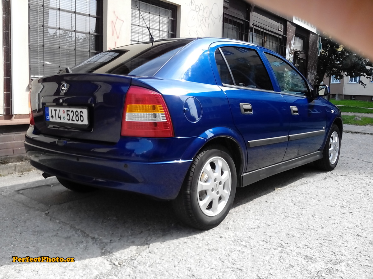

EDIT: Našel jsem fotky focené mobilem a musel jsem je zmenšit aby zde šli vložit. Astra má na fotografiích 8 a půl roku v té době a použil jsem SONAX, ale už nevím který přesně.

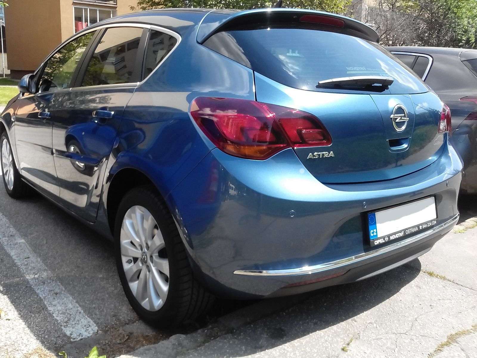

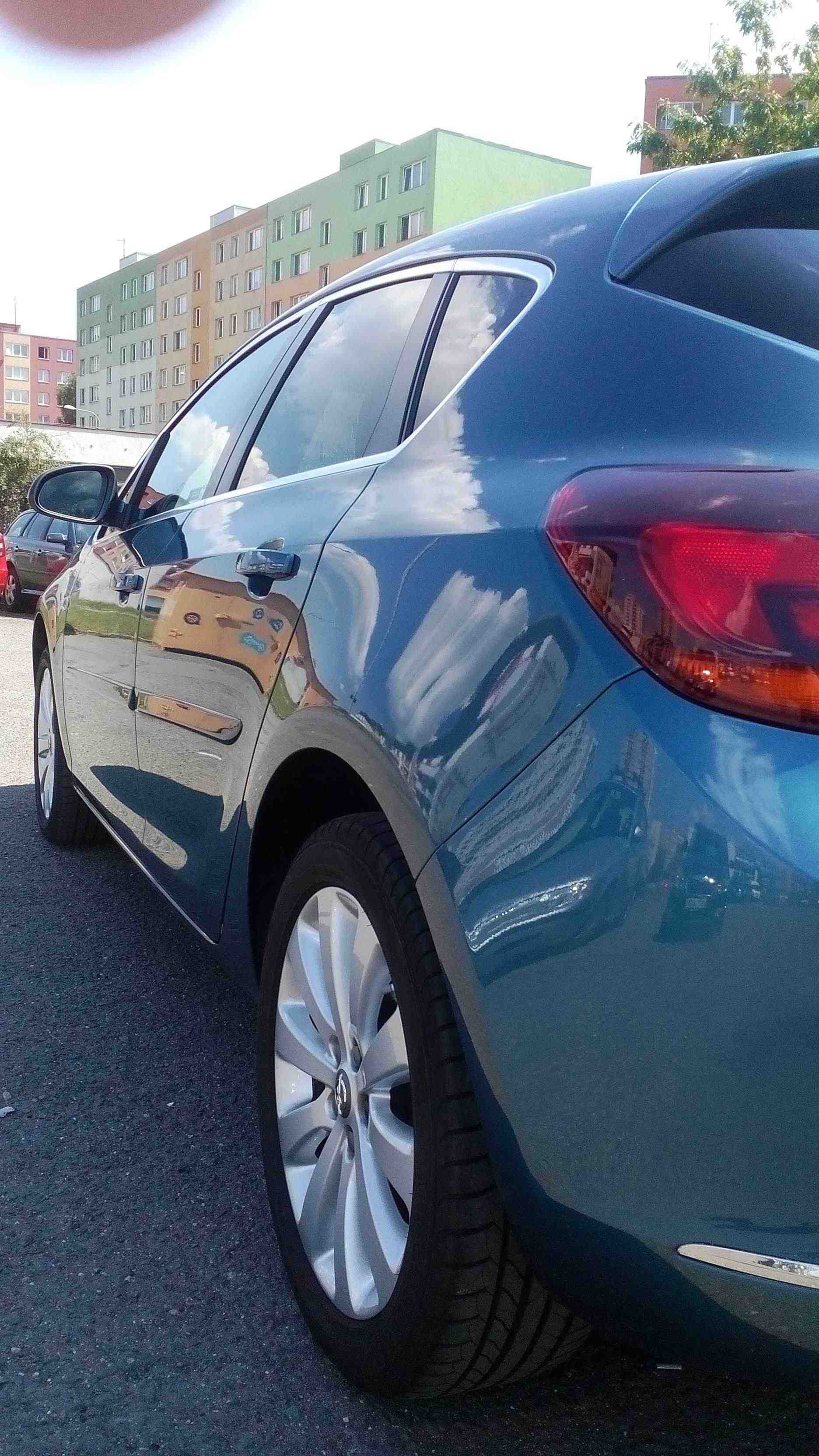

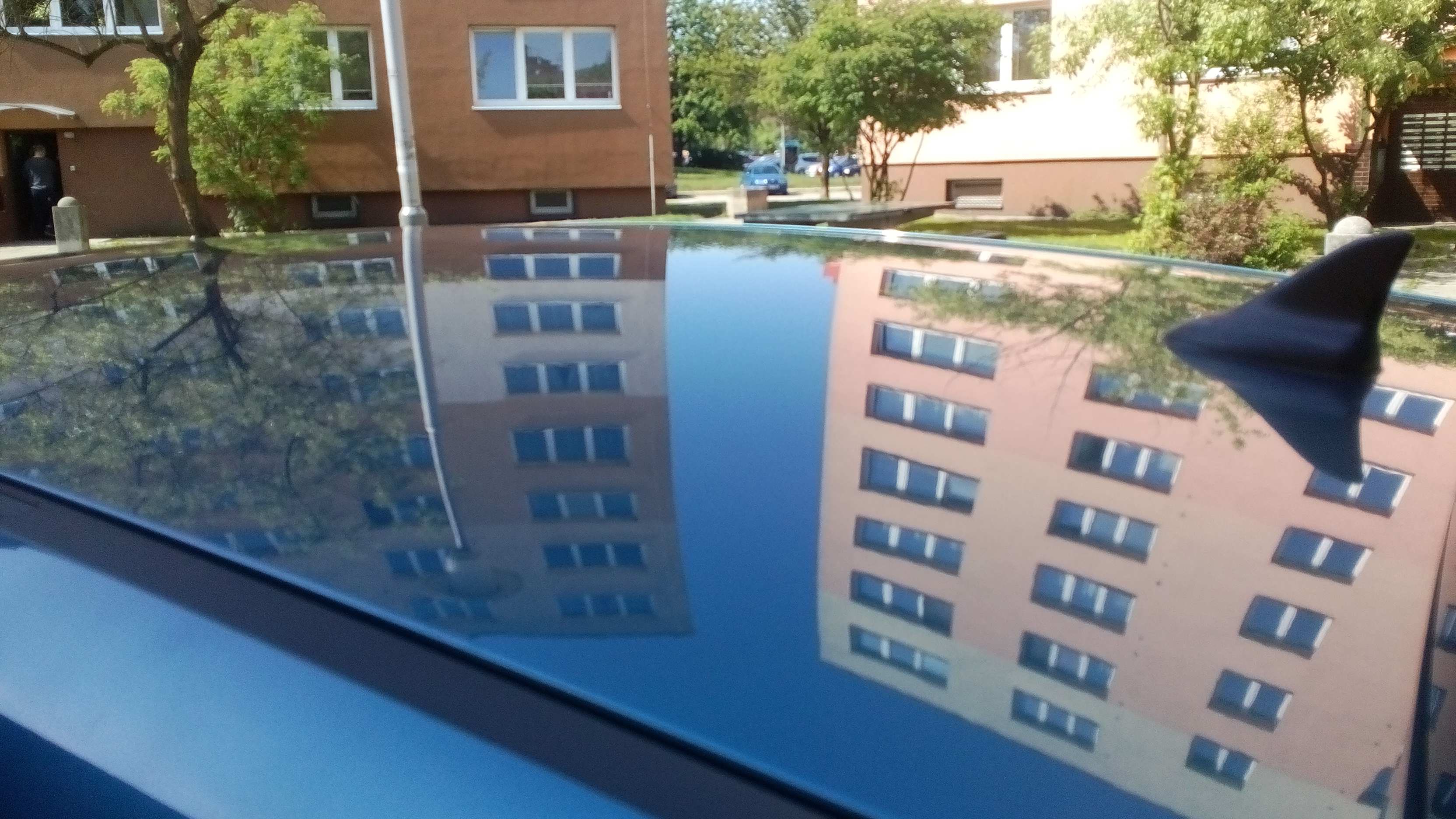

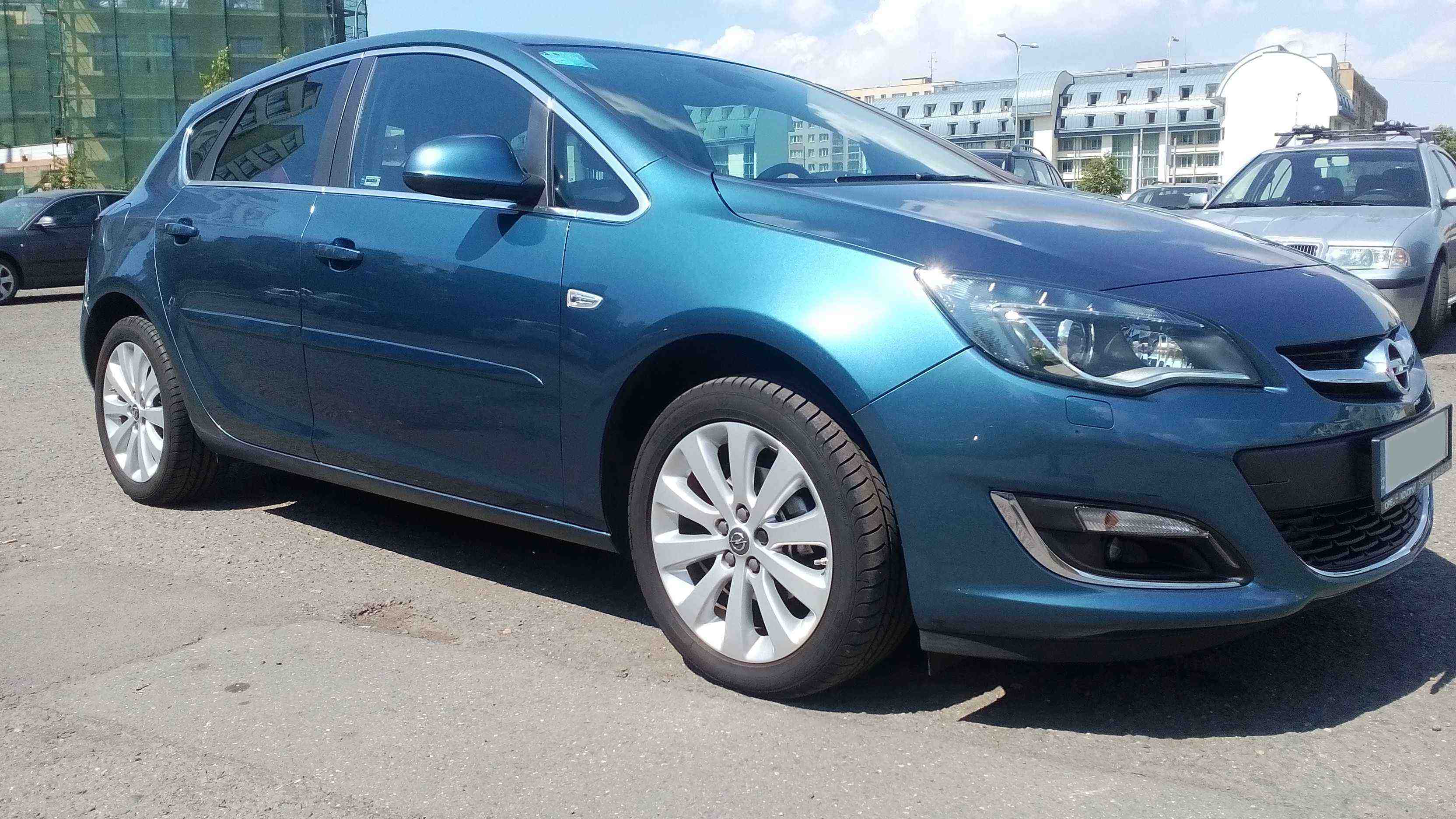

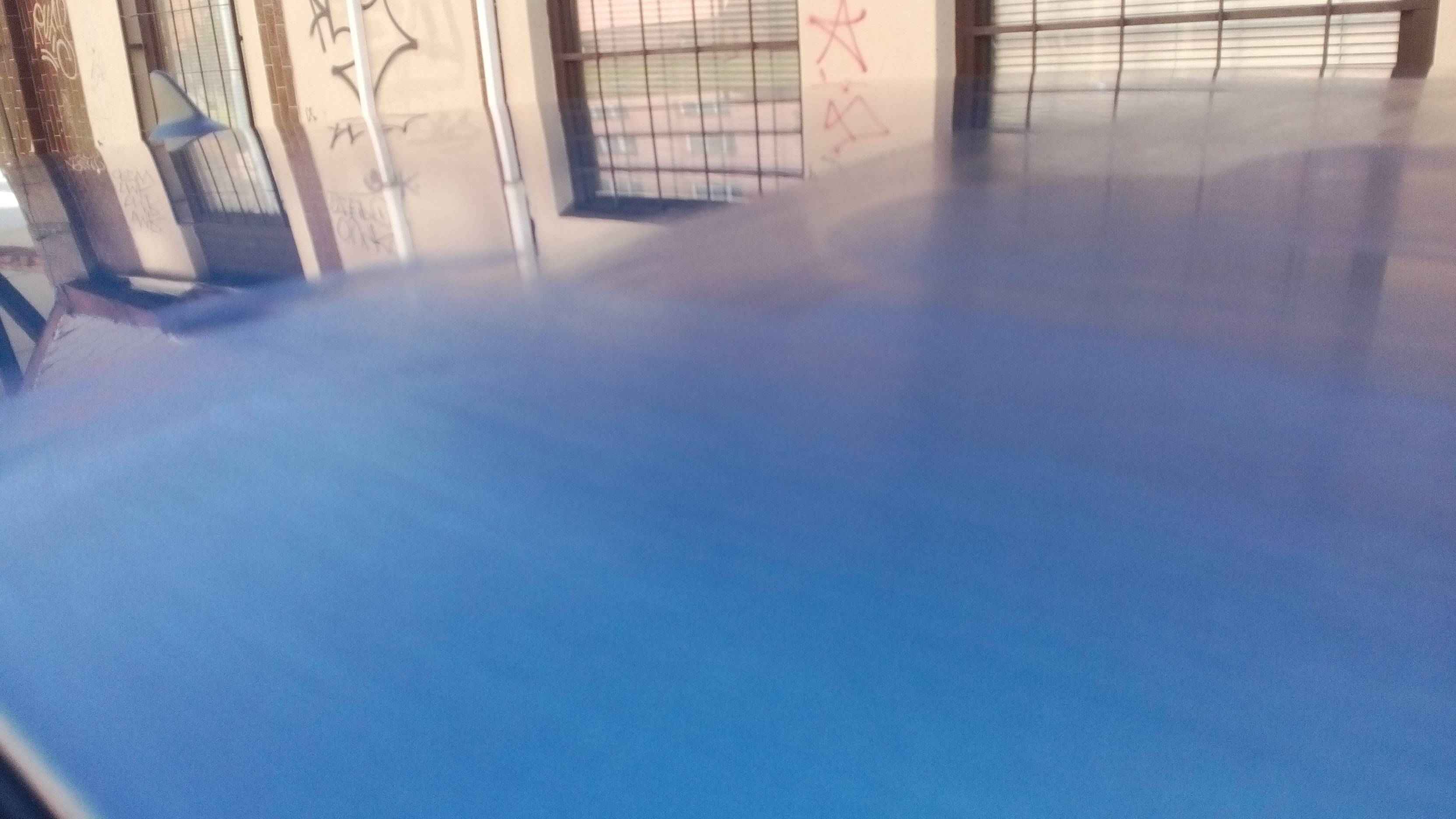

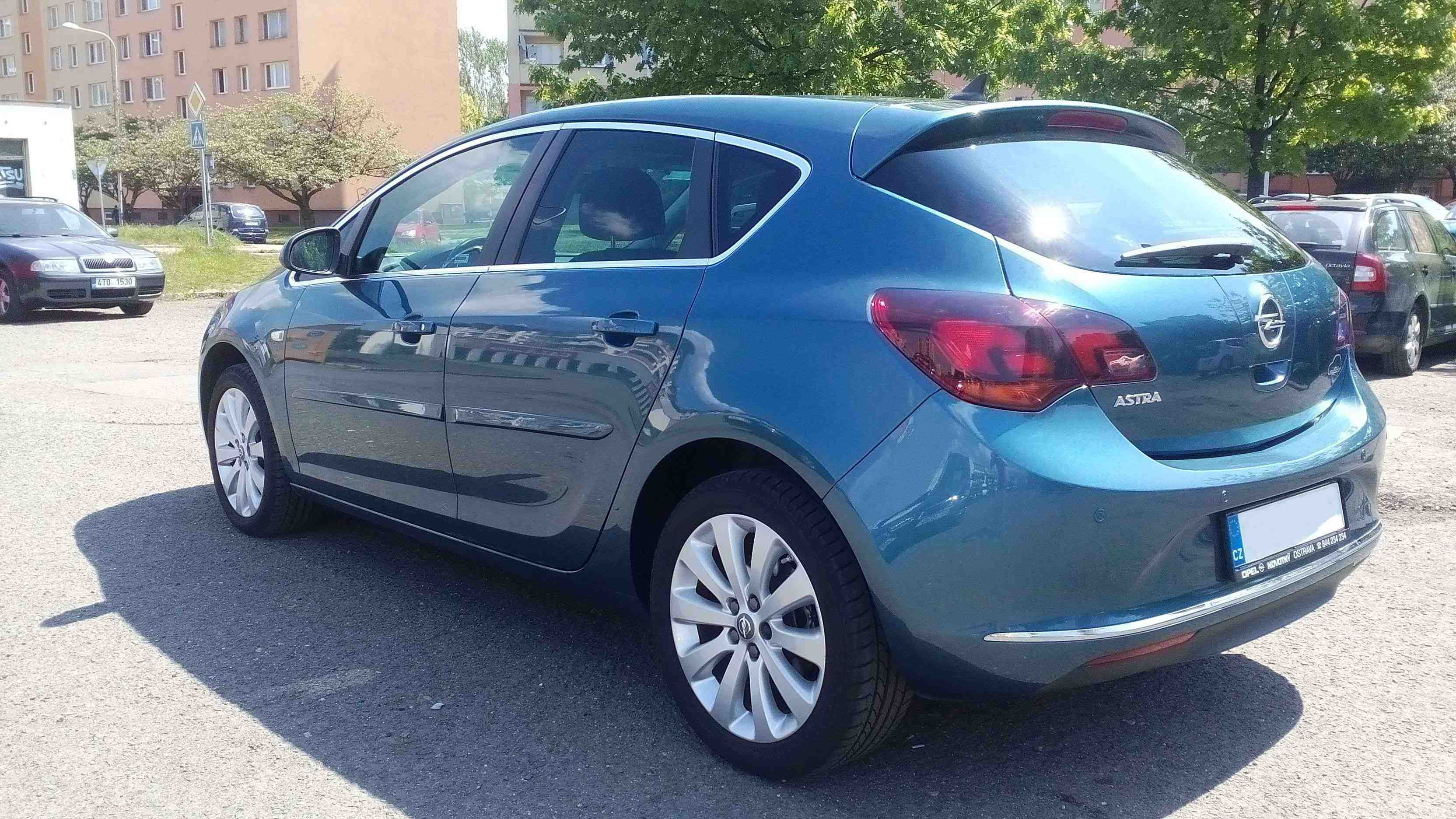

Tak jsem dnes ráno v 8hod. se pustil na seznámení s novou volbou vosku a to od tekuté narianty k tuhému vosku. Byl jsem mile překvapen, že to šlo jako po másle :D :D .
- Kompletní očistu jsem provedl na ruční myčce vapkou cca 60min.
- Pak jsem si našel místo ve stínu, kde jsem astru usušil ručníkem, který jsem si počídil a super investice, foto 1.
- Pak jsem se pustil do voskování pomocí zakoupené houbičky, je sice větší spotřeba vosku, ale šlo to perfektně.
- Nechal jsem cca 5 - 7min pusobit a pak se pustil na rozleztění bsvlněným hadrem.

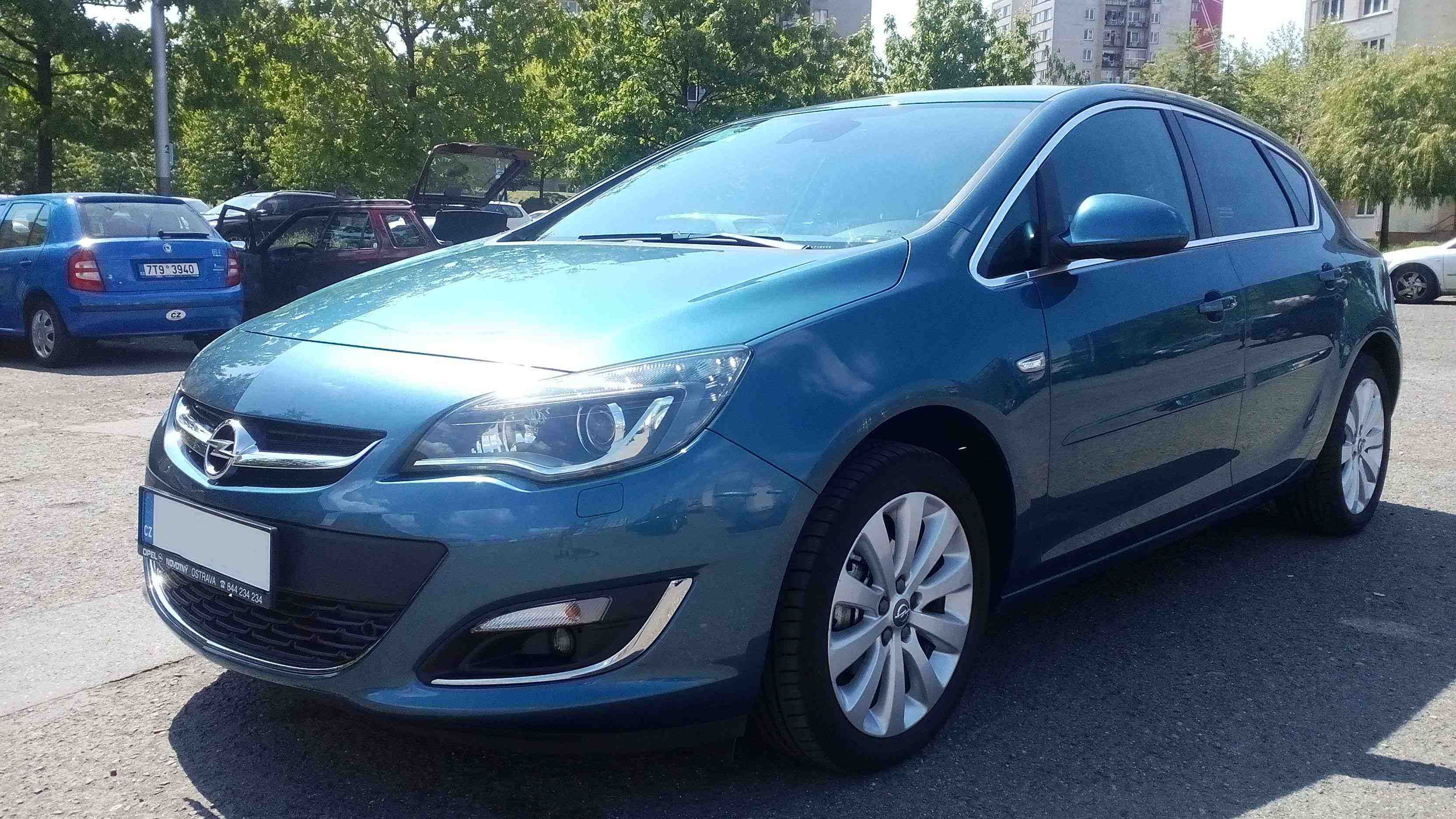

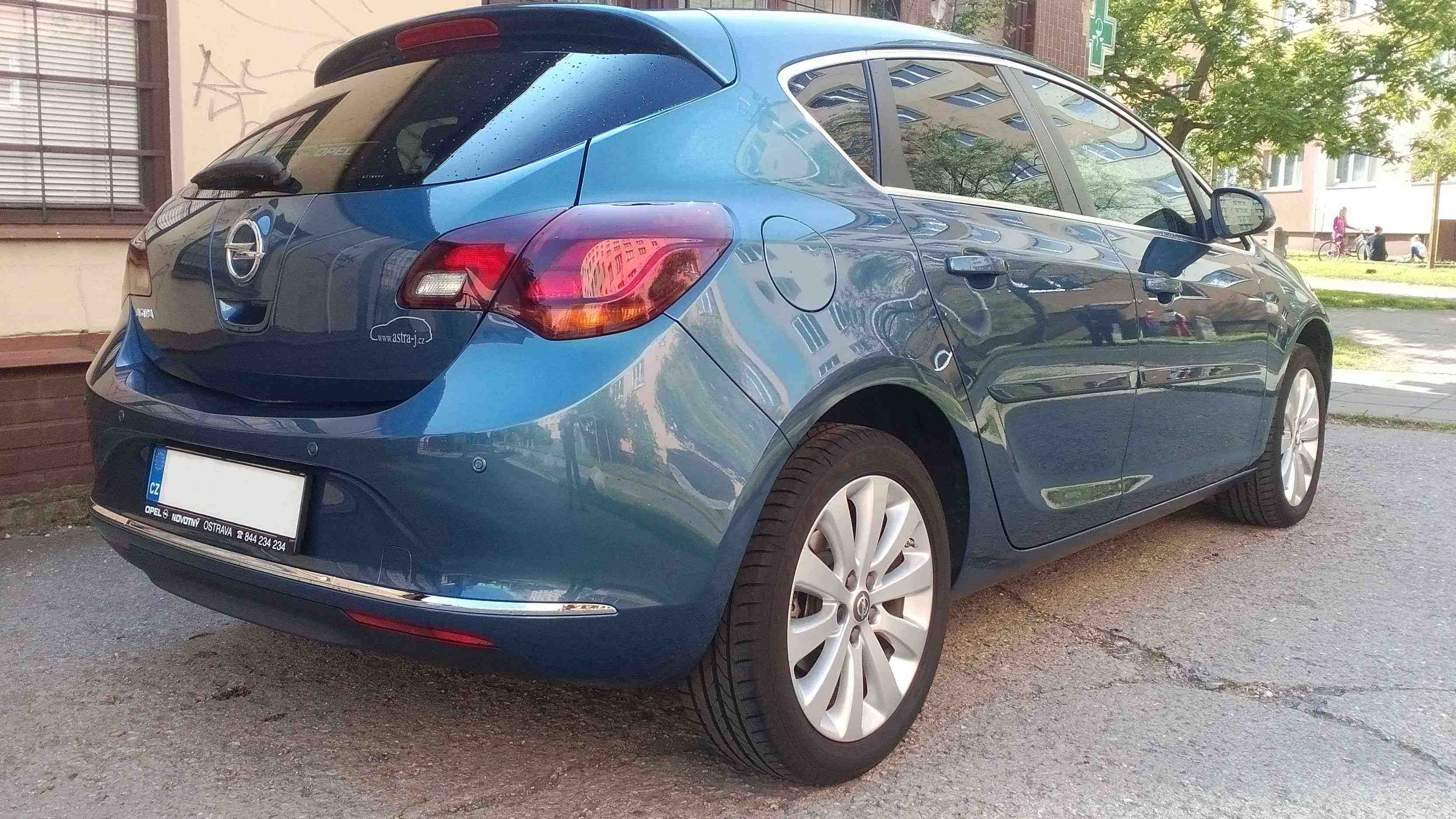

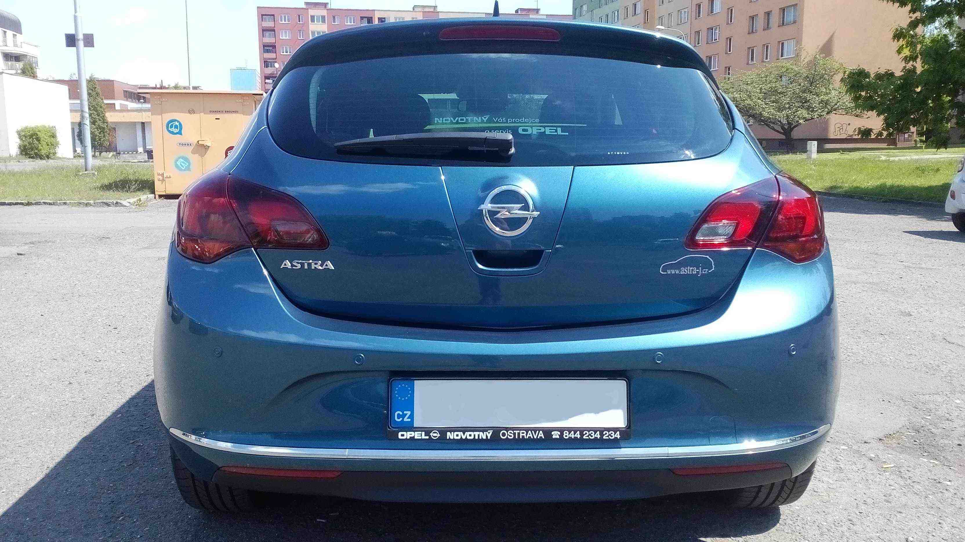

Voskování celé Astra zabralo cca 3hod. práce. Astra je teď jako velké jedno zdcadlo a pokud vezmu hard a dám ho např. na kaptu, ihned sjede dolů :D :D :D .
Tak že jsem velice překvapen s tohoto vosku a teď uvidíme jak dlouho na Astře vydrží. Voskoval jsem při teplotě 13 - 15 st.. Jen se pak otočilo slunce a tak to ještě není dokolané :D :D :D . jsou tam male nedodělky. Hold voskování na sídlišti před domem není to indeální místo.

Výsledek

Pokračování.

Jasně že dám vědět :D :D , dnes jsem našel jen pár míst kde byly mezi spárama kousky vosku. Tak jsem to dnes dodělal :D :D :D . Jinak je to nádhera, jak svítí slunce na Astru a je jako zrcadlo.
