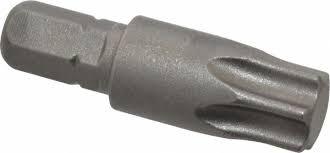

Matúš - bratm, vy ste tomu dali! Už pri obyčajnom hrebeňovom riadení bolo do tyče riadenia (volantu) prísne zakázané búchať, nieto ešte do riadenia s elektrickým posilovačom. Skoč s tým radšej do servisu, lebo narobíte ešte viac škody a nebude to lacná záležitosť.
Na povolenie skrutky držiacej volant (torx T50) sa používa kvalitný nádstavec (povrchovo cementovaný, kalený,..., nie z "blata"), račna alebo krížový kľúč s aspoň 50cm ramenom.
torx T50.jpg (4.46 KiB) Zobrazeno 5669 x
